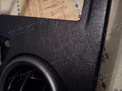

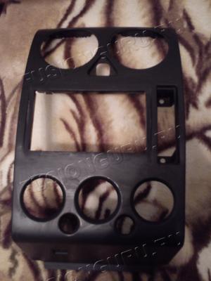

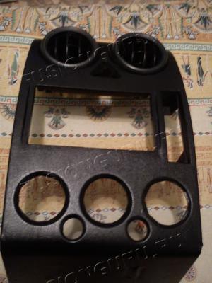

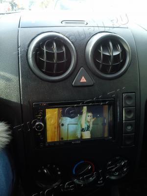

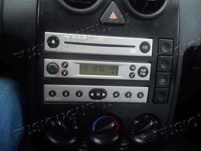

тоже купил двухдиновую магнитолу, там в комплекте была рамка, но щели остались всё равно, в сервисе, где магнитолу(и камеру заднего вида) ставил посоветавали обратиться к умельцу, который за одну тысячу рублей припаял мне эту рамку к панели, без щелей и таааак красиво!
так было

вот до такого состояния разобрали панель
вот так запаяли
купил обычную самоклейку "под кожу" и залепил всё по - красоте(клеил первый раз)

и в итоге воооот так красиво!
