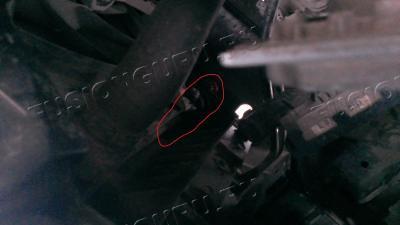

#94 Сообщение alexmore » 05 фев 2013, 20:57
Течет в месте обведенном красным. Фото получилось не очень понятное. Не стал лезть в глубь в чистой одежде. Если не понятно, завтра еще попробую перефоткать.
Это правый нижний (если смотреть в лицо автомобилю) угол радиатора.

#95 Сообщение *Casper* » 06 фев 2013, 00:03
alexmore, давай сделаем так. Будем называть вещи своими местами. У машины есть 2 стороны - левая и правая и определяются они по ходу движения. Отсюда так и только так. А то не совсем ясно с какой стороны у автомобиля лицо ;)
Итак, имеем течь слева снизу. Там у нас сливная пробка находится. Ее заменить или исправить можно даже в пиджаке :)
А именно. Прогреваем машину. Открываем пробку на расширительном бачке. Стравливаем воздух. Закрываем пробку и даем машине немного остыть.
Теперь спокойно вывинчиваем пробку. Если и прольется 3-4 капли - да черт с ними. Делаем с пробкой что хотим, жижа не потечет, пока машина остывает.
Ее можно заменить, можно обновить резинку. Ну в общем все что угодно. Затем также неспешно и без боязни закручиваем обратно. Еще 3-4 капли упадет.
Все. Открываем крышку бачка, заводим машину и с минуты 3-4 гоянем ее на 2-3 тыс оборотов. Можно поиграть педалькой. Ну и не забыть долить жижи, если требуется.
Пока гоняем уровень может упасть - тк выгоняется воздух.
Закрываем пробку и гоняем еще пару минут.
Все. Готово.

#96 Сообщение maxs-vd » 06 фев 2013, 00:39
*Casper* писал(а): можно обновить резинку.
Там принцип как на штуцере для прокачки тормозов, резинка там проста как пыльник.
Достаточно будет просто подтянуть без фанатизма.

#97 Сообщение *Casper* » 06 фев 2013, 03:03
Если рассохлась, то фиг знает. Там по сути этот болт в резинку и вкручивается

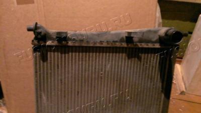

#98 Сообщение alexmore » 11 фев 2013, 08:05
Пробка оказалась в порядке.
Но вот радиатор приказал долго жить. Потек по стыку алюминий/пластик. Также подтекала прокладка под термостатом. Сменил за одно термостат. В машине стало немного теплее (быстрее нагревается, жарче воздух из дефлекторов), хотя может субъективно.

#99 Сообщение fidel1970 » 11 фев 2013, 16:36
alexmore писал(а):Потек по стыку алюминий/пластик
А причины всё те же... разбавленный антифриз, неисправный термик и некорректная работа клапана крышки расширительного бачка.
