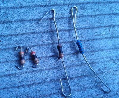

Мда греется жутко.
Пара секунд и начинает вонять и дымить, просто выгорает краска. Само сопротивление держит, не сгорает, но нагрев конечно жуткий.
Слева направо 22ом/38ом/47ом/1кОм
Даже на 47ом без завода двигателя I = 12/47 = 0,26А - Рассеиваемая мощность = 3,1 Вт. Через 3 секунды он уже руки обжигает.
Ну нет, лучше я с 1 кОм останусь
Интересную фишку приметил, диоды 5050, 24шт, при включенном "торшерном" свете и закрытой двери есть остаточное свечение кристаллов, а напряжение на концах плафона 7,2в.
Подключаем дополнительно второй задний плафон на торшерный свет, тоже с 24 диодами 5050 , и диоды тухнут в обоих плафонах, нет больше свечения, напряжение на концах плафонов уже 6,4в.
Еще не понял почему, но кидаем резистор в параллель 47ОМ, напряжение 0,0в на контактах плафона, меняем резистор на 1кОм, на контактах плафона почему-то 0,06в
Ну и еще обычное 5-контактное реле в параллель такие песни поет
Наверное оригинальное реле батсейвера рассчитано на плавное включение выключение, обычное реле к сожалению нет.

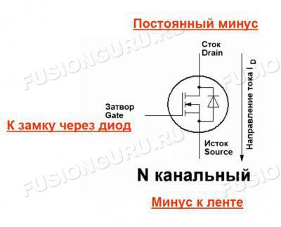

Справедливо для биполярника, но....*Casper* писал(а):Потому, что с него "+" идет на концы ГЕМ и не дает последнему уснуть.
Я конечно заказал эту микросхемку http://www.joyta.ru/4575-mikrosxema-uln ... imeneniya/
......Но все мысль из головы не вылазит никак, почему нельзя обычный мосфет поставить
Там никакого плюса на концы не идет же.
Диод, предполагается для защиты , если транзистор пробьет.
