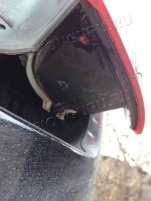

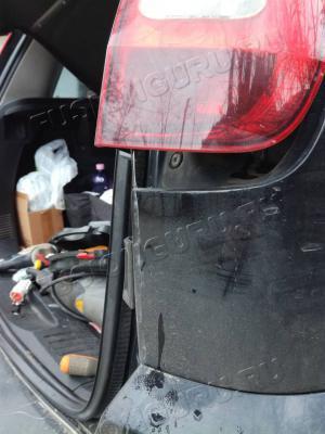

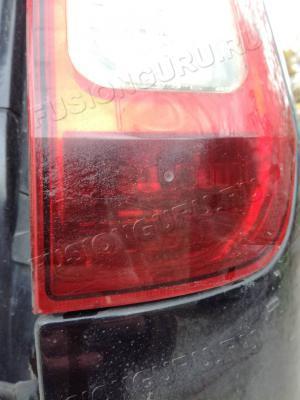

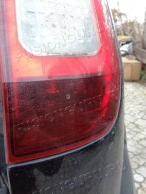

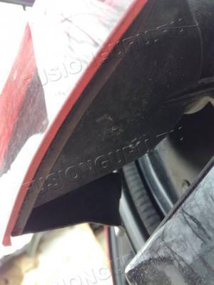

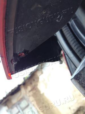

Очень долго искал решение проблемы запотевания задних фонарей Форд Фьюжн и собирание воды в нижней части фары. В следствии этого частые перегорания лампочек и ржавление контактов.
В итоге решил проблему таким образом.
Может кому и поможет.
Так выглядела фара после дождя
Снял фару без отключения проводов
Просверлил отверстие диаметром 10 мм в нижней части фары в углу, для стекания воды
Так выглядит отверстие на левой фаре
Так выглядит отверстие на правой фаре
Результат после проделанных манипуляций
Езжу более полугода, результатом доволен, не патеют и вода не скапливается.
