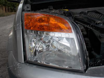

Микротрещины/царапины заплавилисьSAnat писал(а):У меня вопрос назрел увидев эту тему: из чего сделано стекло?
Просто машине 7лет, фары были мутные, я перебирал фары (ставил ангельские глаза) и это стекло издалека постепенно долго прогревал феном. В этот момент заметил такую вещь, что стекло стало прозрачнее, так что грел до очень высоких температур сами стекла отдельно и они стали таким прозрачным и чистым, конечно не идеальным, но по сравнению с тем что было, супер. Мне как-то показалось , что само стекло это пластик какой-то
p.s. Хотя греть бы не советовал, грел очень медленно по всей площади, но все равно переживал, что лопнет.

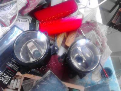

Ну вот и дошли руки до фар

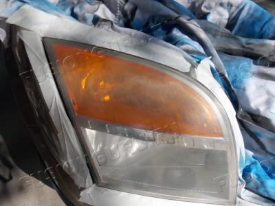

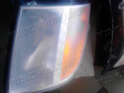

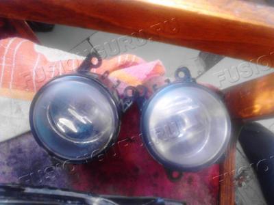

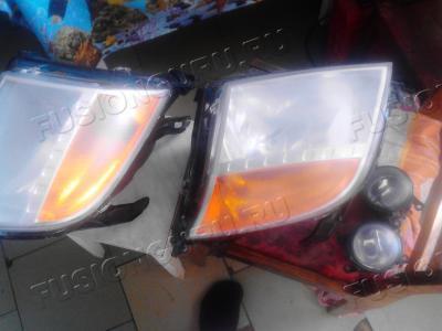

Полировал вручную шкуркой 260-500-1000-1500-2000-2500.Туманки полировал дремелем (не знаю какая там шкурка была на насадке)
До полировки к сожалению не сфоткал

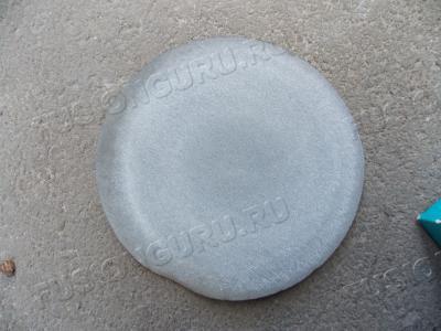

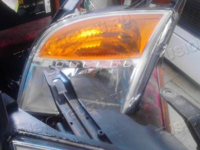

Фотки уже полирнутых до 2500:

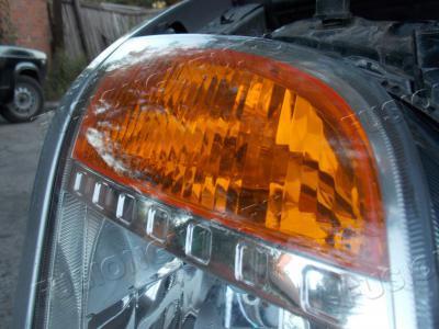

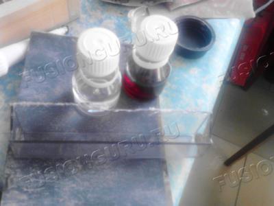

Дальше замешал по 1 крышке 2х компонентного лака
Ну и собственно покрыл фары
Пока что первый день -полёт нормальный
PS: Может у кого завалялся корпус левой фары?Сломаны 2 крепления (нижнее и боковое к крылу )

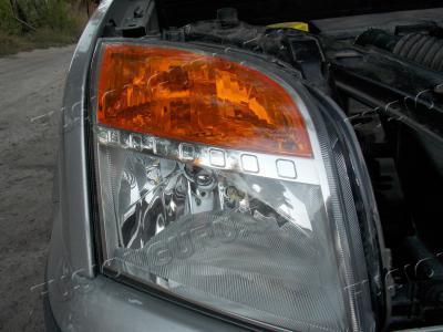

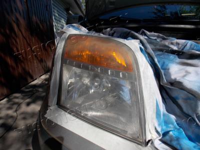

Делал это где-то в середине сентября 2015, когда ещё солнце хорошо светило на улице.

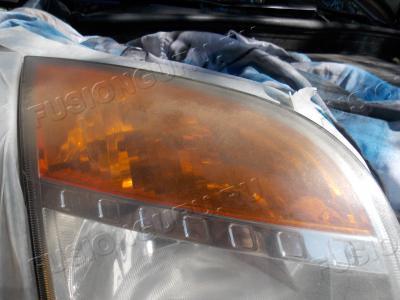

Мои фары до обработки (заметны явные потёртости на жёлтой части):

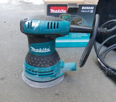

С работы взял такой Orbit sander:

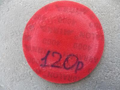

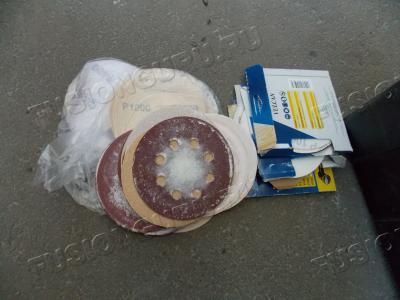

Купил наждач. круги:
Использовал такие наждачки: P100 -> P240 -> P320 -> P400 -> P600 -> P800 -> P1000
Фару я снял и держал между ног. Мочил тряпкой фару, и каждой наждачкой около 2 минут "чистил" фару, затем опять всё смывал, и следующей наждачкой обрабатывал и т.д.

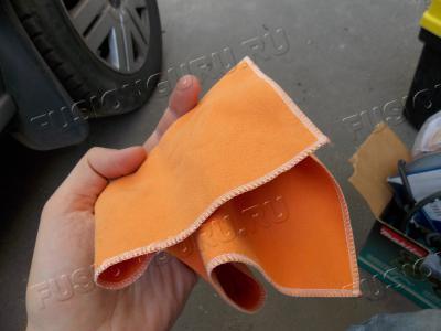

На солнце тщательно вытер фары с помощью небезызвестной тряпки:

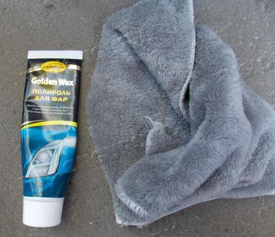

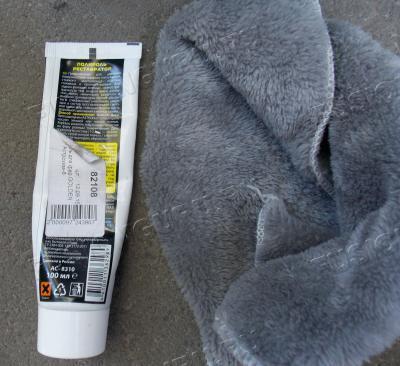

Дальнейший шаг, я думаю вообще не нужен был, но т.к. я новичок, то его сделал. Использовал полироль, которую нашел в магазине и втирал мягкой тряпкой.

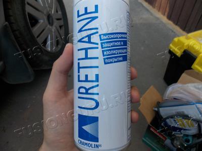

Покрыл фару этим лаком (Cramolin Urethane Clear), многие его используют для фар:
И фара стала сразу стала прозрачной.
Оставил фары лежать на солнце около 3 часов и лак хорошо застыл. Затем через 24 часа я нанёс второй слой лака.

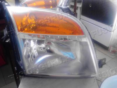

Фара после обработки:
