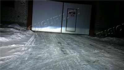

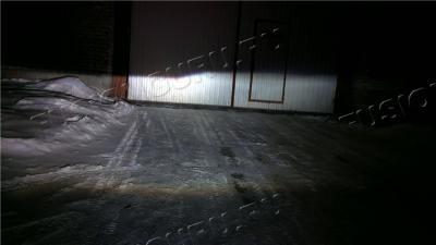

#473 Сообщение Puwistiy » 08 май 2015, 00:24
там не правда написана. не требует по нормам ес, так как не выходит за рамки 2000лм, но у нас просто нельзя ксенон в галогеновую фару. А линза не лизна это дело 10. А вот поставив тот ксенон вам придётся ставить и омыватель и автокорректор и идти в нами регистрировать переделку.
вот вам свет первая хелла матовая, а вторая ваши линзы д5с.

галогеновые линзы могут не намного лучше светить как я понял. вот засада
Re: Фары головного света
#478 Сообщение Puwistiy » 08 май 2015, 01:12
*Casper* писал(а):а снизу третий?
какой третий?
первое фото хелла ксенон 35W
второе валео ксенон 25W
галогена тут нет. но он будет как валео только желтей и слегка уже
