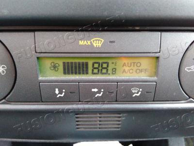

#48 Сообщение SotM » 01 май 2017, 18:09
Я провёл тест климата, и вот какая картинка выдается:
Что это означает?
Сам климает не работает. На сервисе сказали, что не работает вентилятор в салоне.
Сообщения: 42223
Re: Тест-режим климат-контроля и проверка кондиционера
#49 Сообщение *Casper* » 01 май 2017, 20:28
Эльм переделанный или эльс есть? Они что говорят?
Очень смахивает на скринтест.
#50 Сообщение SotM » 01 май 2017, 20:36
*Casper* писал(а):Эльм переделанный или эльс есть?
ELS27 то есть, а вот ноута/компа нет рядом чтобы подключить. Как будет возможность шнур к компу подключить, то напишу результат работы FORscan'а.
Всё делал по инструкции: чего нажать, в какой комбинации и т.д.
