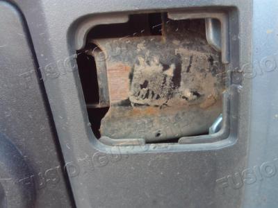

Ребят, вытащил заглушку в бампере, чтобы примерить новоприобретенный буксировочный крюк. И что вы думаете? Проушины с резьбой в усилителе просто нет! Может ли быть так, что предыдущий хозяин перепутал верх усилителя бампера с низом (когда, возможно, ставил/снимал его), и в итоге теперь у меня проушина осталась скрыта под бампером справа? Соосны ли вообще окажутся отверстия крепления усилителя, если его повернуть на 180 градусов? Головоломка!
Спасибо.

Что-то никак не могу понять, как он у меня стоит. Может, это и вовсе какой-то не родной швеллер?
Кто-нибудь может сфотать вблизи свой открытый лючок ? ) У меня сейчас буквально вот так:

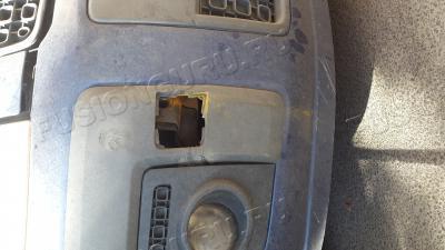

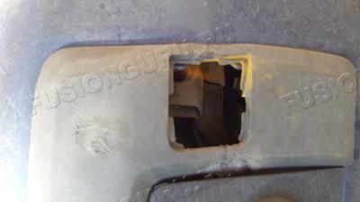

#49 Сообщение Michail 575 » 19 сен 2016, 14:07
вот мой
не образец для подражания конечно))) :insane:

Michail 575 писал(а):вот мой
Большое спасибо!
Похоже, так и есть. Перевернули усилитель, черти )
