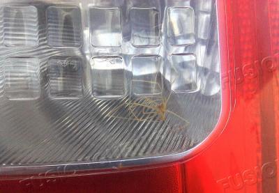

Тоже столкнулся с водой в одном фонаре после демонтажа. Залило полностью туманку
Вылил, высушил, тщательно вымыл прокладки и место установки. Поставил все плотно на место - вроде больше не течет. Прокладки не менял.
Причина банальная - за фарой набивается грязь. Когда фару снимаешь - если не вымыть все за ней, грязь попадает на место контакта прокладки. И все - привет вода в фаре. Тоесть надо тщательно следить за установкой фары.
Еще некоторые просверливают внизу фары дырочку - что б если и набралось то вытекало )
А по поводу живности - у меня в обоих фарах дохлая валяется с первого года. Причем туда даже не подлезть нормально - это только фару распаивать.
- Сообщения: 13679
Re: Вода в заднем фонаре
tinimi, у дочери в тиге паук жареный практически с новья

У меня первый трупик появился где то в первый месяцСергейsp писал(а):tinimi, у дочери в тиге паук жареный практически с новья
А некоторые трупики я даже заставал летающими по фаре %) Своеобразные чувства - "жалко бабочку, умрет" и "блин, еще один труп в фаре будет".

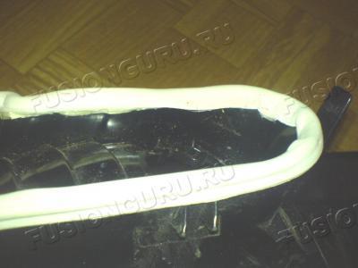

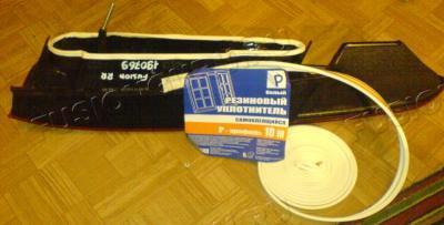

Привет, тоже заюзал резинку от окон, только сдуру купил пофиль P, хотя удобнее D.fidel1970 писал(а):Вот поэтому и не было проблем.oops писал(а):вообще в первый раз в задний фонарь залазил...![]()
Отверстий в днище фонарей сверлить не стал... посмотрим/поглядим чего будет...

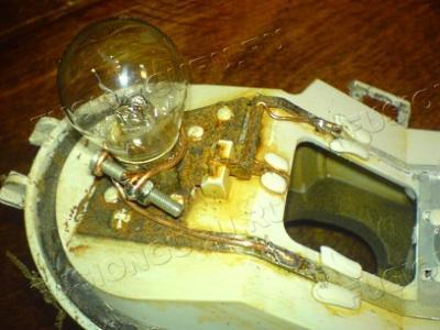

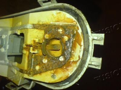

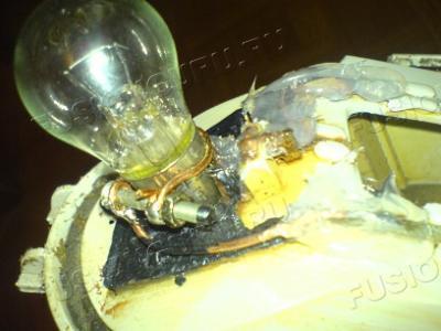

Перестала светить задняя противотуманка, открыл фонарь и еле вынул лампу: лампа нормальная, просто патрон напрочь сгнил.
Пришлось чинить. Цинк подзачистил и долго лудил с канифолью, но залудил.
Уплотнил фонарь и плату резинкой для окон, причём не укладывал резинку в канавку, а прорезал резинку посередине чтобы вместо буквы D (у меня она вообще P) была буква U. Лучше покупайте профиль D.
Эту резинку надел на фонарь, причём загибая так что липучка резинки немного фиксировала её на пластике.
Именно такой подход самый оптимальный: протекание вообще исключено.
Штатную чёрную резинку из канавки НЕ вынимал. При этом надевается на фонарь не туго, то есть пластмасса не перенапрягается.
Отремонтировал патрон, вставил лампу, вставил плату в фонарь.
Фонарь на корпусе авто привинтил, смазав прокладку литолом по поверхности прокладки. По-хорошему прокладку надо бы менять, но под рукой нет нужной заготовки. Видел на авторынке продают её листами. Типа антишум или может путаю.
Сутки в СПб жёсткий дождик, но не потеет и воды в фонаре не видно (хотя это обманчиво так как между отражателем и платой есть ещё пространство где вода может стоять, но её не видно).
В общем понаблюдаю-напишу результат.
Резинка 10м стоит 119 руб.
Новая плата 2000 руб, БУ - 600 руб но я не видел правой в продаже.

Знакомая проблема с насекомыми в заднем фонаре, при покупке авто заметил в левом.
На днях решил устранить, скачал руководство но фонарь таки не поддавался снятию т.к про барашковую гайку там ни слова
Спасибо сайту за подробное описание процедуры http://www.fusionguru.ru/articles/elekt ... fonara.htm
а вообще в будущем хотелось бы избежать и воду и насекомых присутствие там

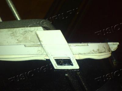

Так вот же макет на фото - прям с него и срисовать... или я чего-то не понял?GluMo писал(а):есть ли у кого макет для вырезки по размеру этой прокладки ?
Я все прокладки заменил аналогом - оконным уплотнителем - и в корпусе фонаря, и те, что к кузову прижимаются. Пока всё сухо.GluMo писал(а):или может быть есть какие нибудь заменители ?
или код более дешевой прокладки?

Приходишь в любой магазин резины и покупаешь листик пористой резины. Бывает 4 и 6 мм толщина, я купил 6 мм - только такая была, приложил старую, шариковой ручкой обвёл, добавил ещё 3-5 мм по краям вширь чтобы была прокладка пошире, иначе будет так же затекать вырезал. Одна из 3-х дырок не нужна - та, которая сверху, зачем она - я так и не понял.GluMo писал(а):Всем привет! Подниму немного тему по фонарям. Опять начали протекать так как менял лампочки а прокладки уж больно старые.
Покупать новые не очень бы хотелось, так как уж больно сильно кусается цена на них.
Хотел бы узнать, есть ли у кого макет для вырезки по размеру этой прокладки ? или может быть есть какие нибудь заменители ?
или код более дешевой прокладки ?
Заранее спасибо)
Езжу с такой новой прокладкой уже 2-й или 3-й год - всё зашибок. А до этого аквариум был. Жаль ты в моск области, я бы тебе поллиста отдал - валяется до сих пор.
Да и купить его всегда можно в магазе на Лиговском - стоит что-то вроде 200 руб за половину квадратного метра - можно много наделать.
А точные размеры кто мне даст ? макет можно сделать по сути, но вот совпадет ли он в точности) У меня нет в наличии старых прокладок )ERV писал(а):Так вот же макет на фото - прям с него и срисовать... или я чего-то не понял?GluMo писал(а):есть ли у кого макет для вырезки по размеру этой прокладки ?
Спасибо, но да! Я знаю, так и хотел, но к сожалению старых прокладок не осталось.
