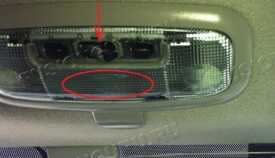

Я плафон ещё не снимал для изучения. Просто припаяться к патрону лампы?

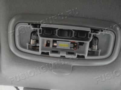

#52 Сообщение Алексей 150 » 30 янв 2016, 19:54

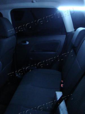

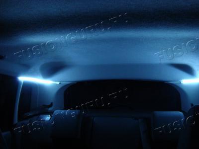

Припаялся к контактам средней лампы (теперь уже светодиодной), проводку провел над потолком. Вот как получилось:
Осталось только подобрать светодиоды (для гармонии) вместо точечных индивидуальных ламп, чтоб их свет попадал на соответствующий отражатель в плафоне.

#53 Сообщение Алексей 150 » 07 фев 2016, 18:34
Сейчас у меня так

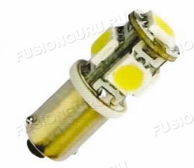

На замену боковых лампам купил светодиоды типа таких
а они что-то не захотели функционировать... :( у нас там наоборот чтоль + и - ?
Когда пошёл возвращать их, в магазине посоветовали повернуть на 180* :lol:

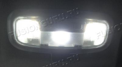

В итоге нашёл туда светодиоды : XENITE 1009330 яркость 350LM цоколь T4W BA9S
Вошли впритык (по высоте).
Алексей 150
Сообщения: 102
Re: Плафон передней подсветки салона

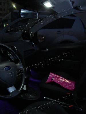

#60 Сообщение Алексей 150 » 28 фев 2018, 23:12
Теперь так:
