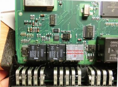

не стал создаваь новую тему. вопрос касается ГЕМа, вроде близко...
А проблема такая - пропал сигнал клаксона, меняю пред F27, сразу горит.
меряю сопротивление на отходящем конце - земля. дохожу до C317\4 - на контакте ГЕМа земля.
При отключеном АКБ на C317\4 земли нет.
предполагаю что сам ключ живой. а управление его уже нет...
кто копал ГЕМ, у кого есть кусок схемы, рисовать самому - времени нет( а придется)

strbecker, а отключал АКБ как? Минус? А мерял относительно какой земли? Кузова?
Схемы этого участка нет. И ГЕМ под рукой нет. Дома есть. Но это в лучшем случае вечером.

strbecker писал(а):просветите меня, как ключ остался жив, а управление сдохло?
пробой по питанию управляющей схемы, как пример.
Вишь странность. Масса появляется на ВХОДЕ, но при наличии питания.
А что если нам дернуть F17, F26, F27, F25, F24, F30, F8, F38, F47, F46
Затем встать щупом на 317/4 и поочередно втыкать. На каком там появится масса? Этот участок и смотреть. Может хоть какие-то параллели появятся. Еще бы туда не щуп тестера, а лампочку от поворотника ватт на 20 поставить и на "+" ее. Дабы знать насколько жесткая там масса.

#48 Сообщение *Casper* » 20 июн 2014, 00:16
Ищи за пределами ГЕМ.
317/4 приходит на реле.
И там и остается.
Когда же ты даешь питание, реле поневоле включается и подцепляет дальнейшие цепи.
В частности выходит на 318/6 - плафон и реле энергосбережения в блоке реле.

Слов нет, одни эмоции. При установке саба, землю взяли с болта заднего крыла, за плафоном багажника, попутно прижав провод с гема (С318\6 оранж\синий). Затянут слабо, соответственно нагрев со всеми вытекающими.
Отдельное спасибо Casper*у за разборку своего ГЕМа и правильный совет
