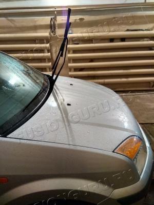

Итак, мои мысли и новые данные по мойке в мороз и дальнейшему хранению авто после означенного действия. Возможно, кому-то будет интересно.
В субботу 2 декабря была в Нижнем небольшая оттепель, помыл авто на мойке самообслуживания, отмыл ноябрьскую грязь.
В воскресенье добавил - дополнительно помыл (точнее, протер) авто в гараже при помощи "Автомойки без воды" от RunWay и нескольких салфеток из микрофибры. На улице был легкий плюс и дождь со снегом, в гараже легкий плюс просто, авто стало совершенно чистым внешне и где-то даже покрытым воскободобным покрытием.
В понедельник зашел посмотреть, чего там в гараже с влажностью и прочим: по датчику было где-то +1 и около 96% влажности, на улице при этом было тоже +1 и 100% влажности. Гараж при этом визуально был сухим, конденсат на стеклах отсутствовал, пол был практически сухим (небольшое количество воды непосредственно под колесными нишами).
Дистанционный запуск тепловой пушки мощностью около 1 кВт в течение двух часов приводил к повышению регистрируемой датчиком (находится в противоположной от тепловой пушки части гаража) температуры в гараже примерно до +4 градусов, влажность при этом падает на 3..4% (с 95% до 91%). Далее температура не повышалась и влажность не падала - судя по всему, наступал тепловой баланс. После отключения тепловой пушки температура и влажность возвращались к прежним значениям примерно за 4 часа. Поток от тепловой пушки направлялся по диагонали вдоль пола гаража, с заходом под брюхо автомобиля.
Визуально в гараже было (проверял вчера вечером) сухо и комфортно. Схожу еще сегодня вечером, переключу тепловую пушку в режим мощности 2 кВт.
Вентиляция при наружной влажности воздуха в 100% совершенно не эффективна и не приводит к ощутимому падению влажности в гараже...при наружной влажности в 93% приточно-вытяжная вентиляция с коэффициентом газообмена "3 объема в час" приводит внутреннюю влажность к уровню наружной где-то за 1.5 часа, дальше падать перестает. После отключения вентиляции влажность возвращается с исходным значениям примерно за те же 1.5 часа - похоже, что гигроскопичные материалы в гараже отдают влагу в воздух.
P.S. Смысл всего этого процесса скорее научно-познавательный чем практический - проверить, как можно управлять дистанционно влажностью в гараже и отмониторить ее значение в зависимости от температуры и наружной влажности и режима управления влажностью.
