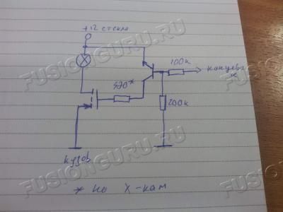

Это куда вы кинули? В дверях нет силовых концов. Там все логическое.Hia писал(а):Горят отлично и то что надо, открыл загорелись , закрыл потухли![]()
http://www.fusionguru.ru/photogallery.php?album_id=239Hia писал(а):И есть ли где описание, за что какой проводок в жгуте двери отвечает?

Re: Фонарики в двери
Понятно, кинули на логический "+" к концевику, 9 диодов он тянет , а 42 еле горят (((Это куда вы кинули? В дверях нет силовых концов. Там все логическое.

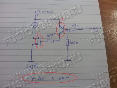

Можете для не профессиональных электриков пояснить по Вашей схеме
Выделенное красным, что такое первое, а что второе?
Третье я так полагаю имеется ввиду просто 470 ОМ.
