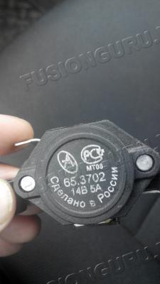

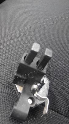

От такого девайса подойду?
Сообщения: 42221
Re: Окончание пьесы об очистке механизма заднего дворника.
#400 Сообщение *Casper* » 19 авг 2015, 21:02
Фиг знает. Попробуй. Хотел сфотать родные, а фотик сказал "Жрать давай". Заряжу - фотну.
