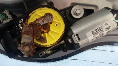

Если позволите, опишу симптоматику и течение болезни моего дворника.
Как то, на фоне полного благополучия, остановился он на 12 часах и на манипуляции с подрулевым переключателем никак не реагировал.
На следующий день, во время движения, за спиной раздался страшный треск, как на трещетке детского вЕлика. Избавиться от этого удалось удалением предохранителя заднего дворника...
Теперь прошу Вашей помощи: что делать?
Чисткой механизма наверное не ограничиться...
Неужели моторчик менять?

Ну, для начала, разобрать, почистить и смазать.Antigen7 писал(а):Теперь прошу Вашей помощи: что делать?
На фото не видно состояние главной шестерни.

Дядь Илья, при чем здесь главная шестерня и замена моторчика?
На червяке, в мази опилок не видно, автор сам снял хрон, значит пока все не критично, кроме одного... Намедни, один тип не решался поменять "косточки" и что то там еще по ходовой. И это читая то что прожито создателями Конфы?

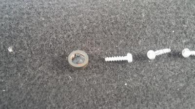

С нюансами там нет фокусов. Главное чтоб пластик целым был. Очень может пригодится резиновое колечко от металопластового полдюймового фитинга . На ершах фитинга по две штуки, подойдет даже б/у фитинг, главное чтоб резина целая. Колечко может пригодиться взамен родного, того что на самом приводе поводка с "улицы".Antigen7 писал(а):Ввиду отсутствия поблизости каких либо магазинов хотелось заранее уточнить ньюансы ремонта.

Подходит? У меня истерлось и сгнило, каждый сезон меняю смазку, ржавеет.timoha-07 писал(а):от металопластового полдюймового фитинга
А какого диаметра металлопластковая часть должна быть - 16мм,20мм?
- Сообщения: 11288
Re: Окончание пьесы об очистке механизма заднего дворника.
Да подходит полдюймовый, 16 мм по наруже ( 20 мм. - это три четверти дюйма, короче у "королей воды, говна и пара" все в дюймах, и часто по наруже). Мазь очень проверенная - "белая грязезащитная" спрей от ЛМ. Либо в шарикоподшипниковый магаз, там и резинотехника - колечко то найдете. Хотя в сантехнический магазин ближе.

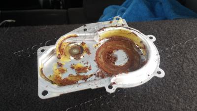

Всем привет, мой опыт в общую копилку.
Задний стеклоочиститель заклинил зимой, в борьбе со снегольдом (лучше до этого не доводить).
Разобрал, оказалось, что заклинило металлический механизм, что идет от шестерни. Все как у многих, коричневая смесь ржавчины и смазки. Почистил металлической щеткой, толстой иглой, смазал по новой. После чистки моторчик не заработал.
Прозвонил контакты: оказалось, что на одну из двух щеток моторчика не приходит ток - не на ту, которая рядом с катушкой, а на ту что рядом с серым прямоугольным электронным компонентом без маркировки. То есть компонент рядом с этой щеткой - скорее всего предохранитель, который и сгорел после заклинивания (предохранитель на 10 А за перчаточным проверил ранее, цел). Напаял шунт-перемычку из тонкой медной проволоки, собрал, заработало.
