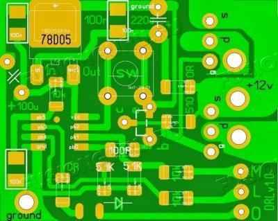

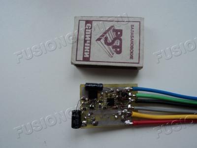

извиняюсь и исправляюсь. вот внутренности по версии кулибина-производителя. привлекает простота монтажа и копеечная стоимость

анти и полевик. шим.

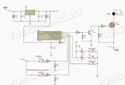

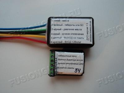

Вот по ходу их работа.
взято отсюда
http://addelectronics.in.ua/index.php/c ... 34-article

#358 Сообщение дядяшнюк » 18 ноя 2013, 23:18
ПРобуй. Че еще сказать. А там поглядим, как оно засияет
наверное попробую, надоело постоянно выключателем клацать, главное, чтобы со штатной электросхемой кусаться не начало

А вот накопал, это самое предлагают для самостоятельного исполнения
