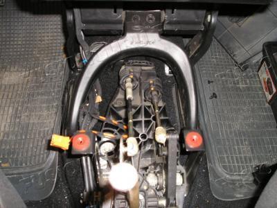

#332 Сообщение fidel1970 » 15 окт 2011, 17:57
touluk писал(а): Так как она там крепится,вернее что там вырезать нужно,я на днях глянул ничего такого не обнаружил
Может есть у кого-нибудь фотка со снятой козой,что там под ней?
Ладна... пойду посмотрю-пофоткаю... ;)
Добавлено спустя 2 часа 30 минут 4 секунды:

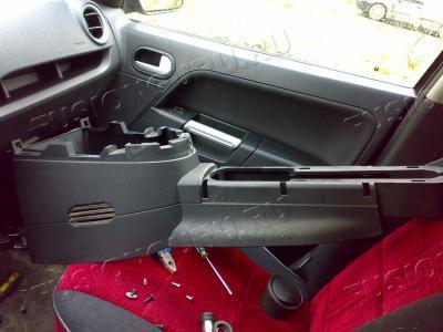

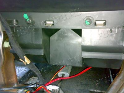

Так, ребятушки... чую очередную заморочку... :mda:
Нету там никакой дыры! :eek:
Придёцца резать! Тока вот где? :unknw:
Для того, чтобы добрацца до места коннекта "козы" с печкой пришлось снять не только шапку бороды КПП, но и всю "бороду" полностью...
Что я увидел...
Тоннель уходящий в никуда... верней нишу не имеющую никаких открытых связей с потоком воздуха из печки. :insane:
Ваапче никаких! :(
Единственное, что отделяет эту нишу от воздушного канала путепровода к правой ноге водителя (и соответственно к левой ноге переднего пассажира) вот эта стенка...
... с кружочком посередине.
Пробовал, включив на полную обдув в ноги, рукой почувствовать поток воздуха в районе "козьего окна" - не получилось, нет его потока-то.
Сообщения: 16763

fidel1970, А что там ЗА перегородкой? Коза не из под нее ли выходит?
Re: Обогрев ног задних пассажиров
#334 Сообщение fidel1970 » 15 окт 2011, 18:45
Нет, Дим. За перегородкой ничего... :(
Перегородка (имеется ввиду центральная цасть) - кусок пластика ввиде козырька, около "барабана" с моторчиком отопителя.
"Коза" по моему снению именно в эту нишу и вставляется. А удерживает её защёлка.
Только вот воздуху путь чем-то перекрыт...

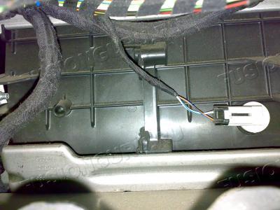

Вот я тоже самое увидел на днях у себя...
А в микрокате там не видно ничего конкретного на картинке
Надо, чтобы кто-то с родной "козой" фотки сделал

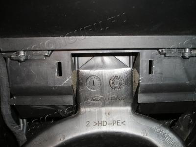

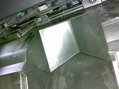

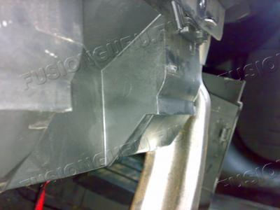

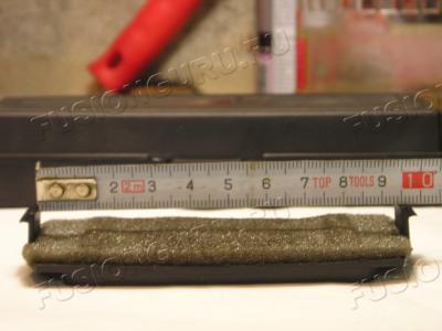

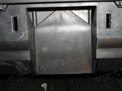

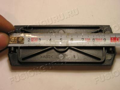

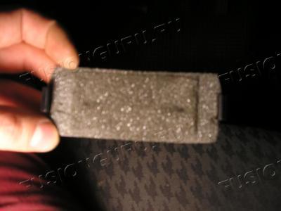

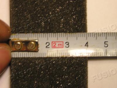

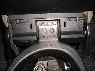

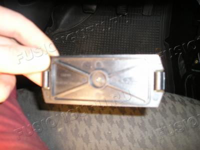

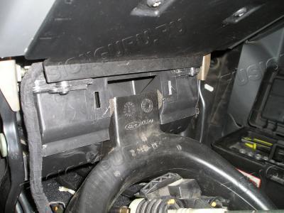

#339 Сообщение fidel1970 » 19 окт 2011, 06:08
Ну, вот... секретные фотки, так долго искомой нами "козьей дыры" в печке, наконец получены.
Сама рогатая вскоре тронется в мою сторону...
Пока приступаю к изготовлению защёлки. ;)
Фото защёлки...
#340 Сообщение touluk » 19 окт 2011, 13:46
fidel1970 писал(а):Ну, вот... секретные фотки, так долго искомой нами "козьей дыры" в печке, наконец получены.
Так что получается вверху нужно вырезать?
