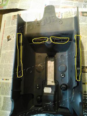

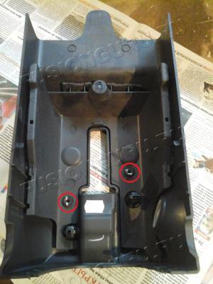

Нашёл я источник постороннего звука, проявляющийся только на скорости по грубому асфальту. На нижней половинке обивки рулевой колонки внутри есть ещё пластик, прикреплённый только в двух местах
и по краям он дребезжал об наружний пластик. Проклеил периметр битопластом
Тишина :rotate:

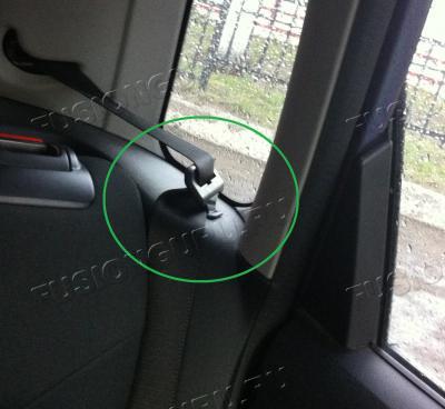

Добрый день !Я новичек .Хочу поделится решением проблемы бренчания ремня безопасности сзади.вот мое видео
Re: Скрипы и другие непонятные звуки.
#290 Сообщение avtopilot18 » 23 апр 2015, 20:07
Хорошее решение! Я просто запихиваю в щель, но выскакивают, да и если кто воспользуется ремнём, то снова стучит.

Сергей_V писал(а):Добрый день !Я новичек .Хочу поделится решением проблемы бренчания ремня безопасности сзади.вот мое видео
Хорошее видео.
Маделин или самоклеящийся карпет - закатал цельно им боковые стойки между дверями и эти накладки сзади, чтоб ремни своими защелками не долбили пластик.
Тоже самое с бардачками и нишами, проклеиваем их внутри и не бренчат об пластик сложенные вещи ;)
Плюс смотрится цельно красиво и дорого.
