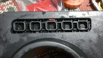

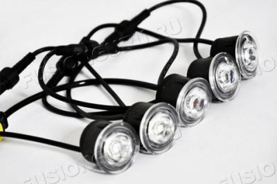

Такие вот ДХО можно попробовать всверлить в квадратики накладки ПТФ???
Диаметр 30 мм.
Re: Дневные ходовые огни.
#282 Сообщение fidel1970 » 27 янв 2013, 17:30
Антон, не забывай про угол накладок ПТФ. ;)

#283 Сообщение Antigen7 » 27 янв 2013, 18:17
fidel1970, да, да, не забываю. Всверливать под углом надо.

#284 Сообщение fidel1970 » 27 янв 2013, 18:42
Antigen7 писал(а):Всверливать под углом надо.
Ты готов пожертвовать бампером? :crazy:
Будь у меня такие светодиоды - я бы изобразил что-то наподобии пластиковых трубок-колодцев, установил бы их в накладки ПТФ под нужным углом, закрепил, а потом вкорячил бы туда эти огонёчки...
Как-то так...

Sho_me - у меня такие же уже пол года лежат в гараже из Питера притащил осенью, все никак не соберусь,то ремонты дочкиной квартиры, то разборки в кооперативе, то просто некогда, но планирую ставить вертикально в промежуток между решеткой и накладками ПТФ.

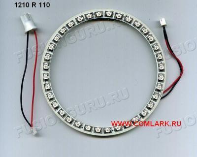

Может проще в оправу ПТФ вклеить диодное кольцо?
(Ангельские глазки)

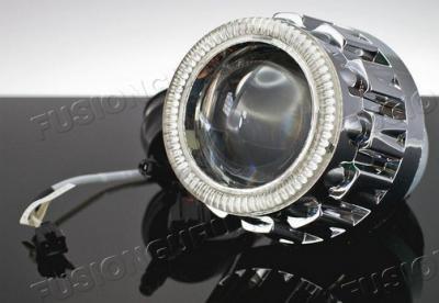

Или заморочиться и установить вместо ПТФ, линзованный ксенон с кольцом подсветки?

Antigen7, а это в другой теме обсуждаем http://www.fusionguru.ru/forum/viewtopi ... кие+глазки
#293 Сообщение fidel1970 » 29 янв 2013, 17:13
Antigen7, ПТФ почти всегда грязные... нет, немного не так... ПТФ в непогоду весьма сильно загрязняются.
От ангельских глазок там что за толк?
Опять же ксенон в тумканки если только жёлтый (3000К) против тумана, а не понтов для... :)

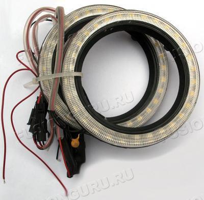

[quote="Antigen7"]Может проще в оправу ПТФ вклеить диодное кольцо?
(Ангельские глазки)
Блин почему их делают открытыми.

cthutq писал(а):Блин почему их делают открытыми.
Потому, что они предназначены для внутренней установки в фару. :D

cthutq, можно и в корпусе найти...

Antigen7 писал(а):cthutq, можно и в корпусе найти...
С таким корпусом без щетки не отмоешь, если ещё она поможет.

cthutq писал(а):С таким корпусом без щетки не отмоешь, если ещё она поможет.
Она гладкая. Рефление внутри.
