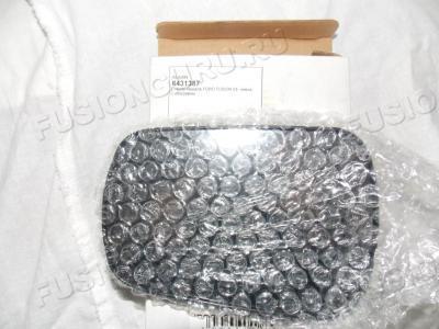

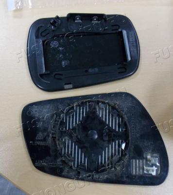

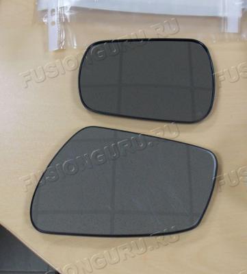

Не работает у меня обогрев зеркала, как можно догадаться, левого. Т.к. поверхность зеркала была вся в небольших царапинах, видать предыдущие хозяева хорошо тёрли, то я решил заменить полностью зеркало. Заказал, как здесь советовали, ALKAR 6431387.
Вот оно:
Допетрил как снять старое, и думал, что сейчас быстренько заменю на новое зеркало и обнаружил что ... зеркала разного размера!!!
И я сразу подумал, [Вырезано]. Где я лоханулся? Ведь это зеркало для Ford Fusion.
Чтож теперь делать то? Какое мне всё таки нужно заказать правильное зеркало (можно и не оригинальное)?

SotM, сверху зеркало дорестайл.

Вот блин, вроде бы об этом как-то не упоминали, что оно дорестайл. :(
А какое же правильное зеркало на замену пойдёт?
Re: И снова про обогрев зеркал з/в
#266 Сообщение fidel1970 » 01 янв 2015, 20:39
SotM писал(а):А какое же правильное зеркало на замену пойдёт?
Зеркало заказанное по VIN-номеру.

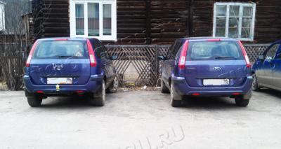

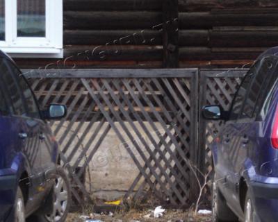

*Casper* писал(а):SotM, сверху зеркало дорестайл.
Прикольно :eek:
У меня походу дорестайл, что ли?
Хотя 2006год и выглядит как рестайл во всем :)
Нижнее зеркало прям точно как у фокуса 2 с виду.
Может на бомж комплектацию рестайла без подогрева зеркал ставили от доры зеркала?

Может быть сказывается переходный год? 2006?
Сообщения: 42252
#270 Сообщение *Casper* » 05 янв 2015, 13:56
Надо кор 7 года найти. И сравнить.
Сообщения: 7033
#271 Сообщение SAnat » 05 янв 2015, 15:24
Есть кор 1,4л 2008года у товарища
Вроде зеркала похожи.
Надо будет посля праздников с ним в живую сравнить.
#272 Сообщение fidel1970 » 05 янв 2015, 17:25
SAnat писал(а):Вроде зеркала похожи.
Один в один.

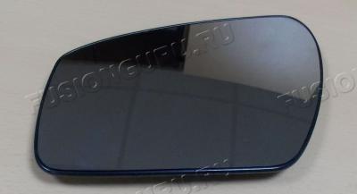

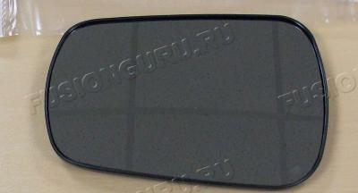

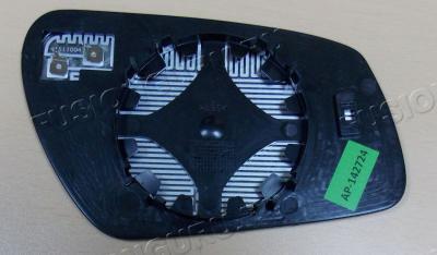

Получил теперича правильное зеркало и благополучно заменил. По тактильным ощущениям, теперь это зеркало нагревается быстрее, чем другое.
Для потомков оставляю следующую информацию о левом зеркале, и думаю что для правого, без особых проблем, найдёте сами.
Так выглядит зеркало дорестайл (ALKAR 6431387):
Так выглядит зеркало рестайловой версии машины (ALKAR 6411392):

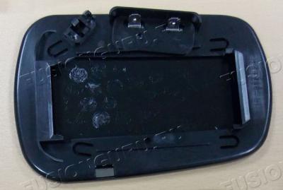

Не пойму, как припаять контакты к плёнке? Оно там сразу всё плавится и серебристое напыление отваливается, как только к нему коснёшься паяльником.
#275 Сообщение fidel1970 » 28 фев 2015, 22:01
ANG писал(а):паяльником.
Паяй феном.

Да в общем я и так припаял. Просто не думал, что там такая тонкая плёночка.
Получилось 50 Ом.
Подключил к блоку питания, зеркало нагрелось. Ну и ладно.
