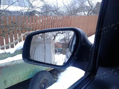

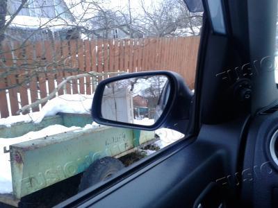

- Сообщения: 7032
Re: И снова про обогрев зеркал з/в
Ни разу.sedric писал(а):Ледяной дождик на зеркале заднего вида видел?SAnat писал(а):Зачем нужен подогрев?
У меня обычно проблема не с зеркалами , а с боковыми окнами, в районе зеркал их закидывает грязью, приходится выходить протирать.
А вот зеркала наоборот, всегда чистые, они же утоплены в корпус. И никогда еще не приходилось их очищать вручную от чего-нибудь.
Вот здесь хорошо видно, бочина закидана, водительское боковое аналогично, просто оно опущено. А вот зеркало само видно чистенькое само по себе.
Как часто ты ездишь по трассе?SAnat писал(а):никогда еще не приходилось их очищать вручную от чего-нибудь
