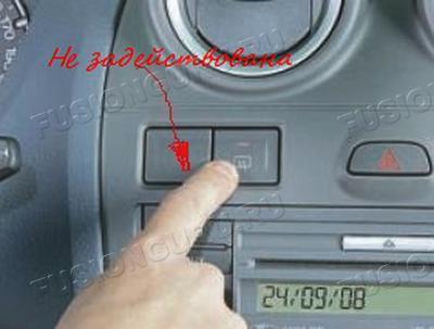

Скажите, могу же использовать незадействованную кнопку как нибудь? Вопрос - есть ли под ней сам выключатель? Какой отечественный подойдёт?

psv, это заглушка под кнопку включения обогрева лобового стекла.
Включение ДХО посредством какой-либо кнопки не исключает возможности когда-либо забыть это сделать... что не есть хорошо.

fidel1970 писал(а):это заглушка под кнопку включения обогрева лобового стекла.
Посмотрел Ваши сообщения о ремнях. А всё-таки, как думаете, можно под эту заглушку какую-либо кнопку встроить? (не фирменную) - Что-то хочется мне очень это место задействовать..

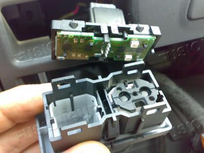

psv писал(а): можно под эту заглушку какую-либо кнопку встроить?
Сложно это... гляди чего там внутри...
