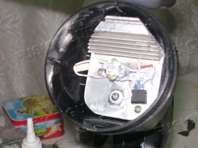

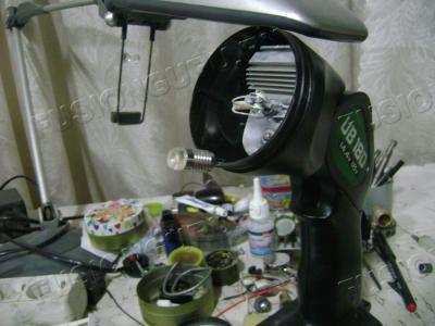

BadGarry, намедни сочинил такую квазимоду ;
Вкорячил пару 3 ваттных диода (50 р штука) последовательно , чтоб меньше напруги падало в тепло, на LM 317 собрал "драйвер" прикрутив 0,5 Вт 2 Ома резюк ( хотя по калькулятору нужен был 1.8 Ома да и одноваттный бы))) намеренно зажал ток, все работает от разных батарей (14 и 18 Вольт), нагрев в пределах разумного, бюджет 150 Р. А на этой фоте прилепил одноваттный диод что стоят в фарах нынче, для масштаба:
Весь колхоз был из-за отсутствия в продаже ( не нашёл) родных ламп для этого фонаря. Для ДХО из габаритов думаю нормуль. Если мало, можно ещё третий трехваттный последовательно приставить - меньше основной радиатор для "драйвера" будет. С двумя Омами ток 450 мА, при штатных положенных 750 мА.
