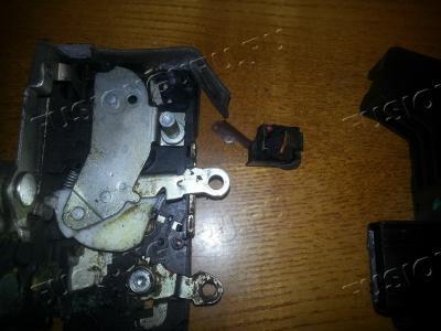

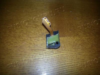

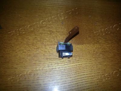

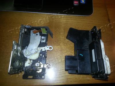

здравствуйте у меня та же проблема с водительской дверью ,хотелось бы узнать как можно заменить микрик в замке самому и как он выглядит ,чтобы заранее его приобрести .

Вот что мне предложил сын: "Есть такая технология, мы ее неоднократно применяли на промплощадке, при плохом окислившемся контакте в слаботочных низковольтных цепях, подавали на нее (контактную группу) 220в через лампочку на 500 или 200 вт и такое напряжение отбивает окисел, но работает если это не механический износ, в общем надо пробовать!!!"
Меня данная проблема,пока,не достала-по сему предлагаю опробовать Вам.
Данные деяния нужно производить на снятом замке.

Уважаемый joy111 не могли бы Вы поподробнее об этом способе написать, потому что я не очень разбираюсь в электротехнике, не получится что я спалю шлейф и вообще как это подключить к шлейфы лампочку с патроном потом нажать на микрик и держать и какую лампочку всё же 200 или 500 ВТ? Да и где такую лампочки на 500 ВТ найти может что-то другое можно подключить?

Сам не пробовал на автомобиле-но так лечат слаботочные контакты в концевиках на оборудовании.
Замок нужно снять,найти пины на концевик и через лампочку(читай сопротивление)подать переменное напряжение 220В.В ручную открывать и закрывать замок несколько раз,пока горение лампочки будет без мерцания.
Работать в диэлектрических перчатках-на случай посадки напряжения на корпус.
В идеале нужно использовать не бытовые 220В,а ТВЧ-эффект от которого гораздо лучше.
Как-то так.
При использовании лампочки в: 500Вт. ток будет где-то 2,3А,200Вт.-менее 1А.
