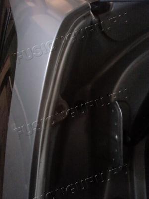

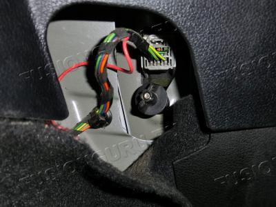

#29 Сообщение TobOl » 24 ноя 2012, 14:34

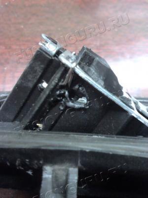

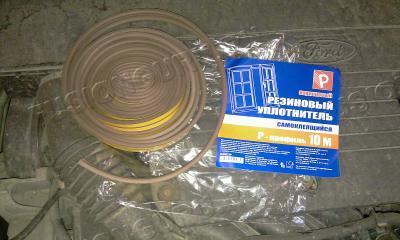

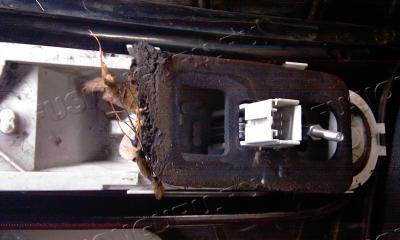

Решение проблемы с водой - обычный дверной (оконный) уплотнитель:

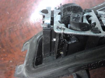

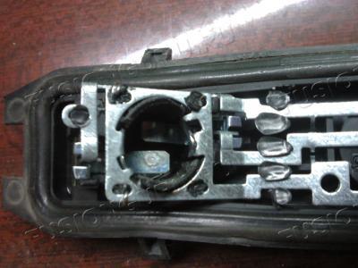

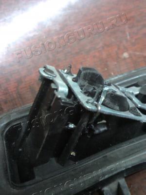

Проблема частого перегорания стопов в плохом контакте. Выполнено конешно по-уродски, пластина на паяном пластмассе - это что-то. Я сначала тоже пытался паять, но это мертвому припарки
При очередном перегорании решил прочнее закрепить пластину, для это взял скрепку, загнул с одного конца, нагревая паяльником продел в свободное пространство, загнул далее, и впаял в крепеж ниже, прижимая саму пластину

Парни и Дамы, сдается мне, что вода в фонарях и плохое уплотнение - это косяк каких-то конкретных автомобилей, реально ни у меня, ни у моего соседа по гаражу, ни у родственника коллеги по работе нет таких проблемммм.... на днях менял лампочку поворота в заднем фонаре (за 5 лет в первый раз) - нет там никакого даже намека на влажность, или "ЧО Я делаю не так?"

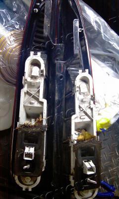

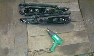

Сегодня тоже решал эту проблему на своей машинке.
Демонтировал фонари... а там... :insane:

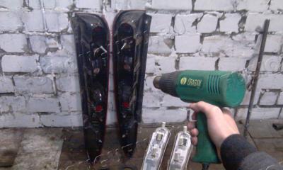

Снял блок с лампочками и поставил фонарики на просушку...
Сушил феном, как снаружи, так и внутри. Нужно быть осторожным, чтобы не перегреть пластмассу.

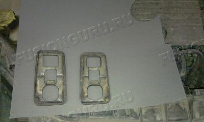

Затем удалил из лампочного блока старую прокладку и зафигачил туда простой оконный уплотнитель.
Получилось так:

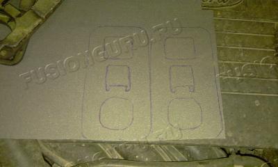

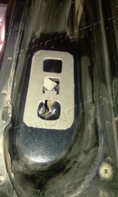

Далее, нашёл в гараже кусок самоклеящегося пеноплена и вырезал дополнительную прокладку на фонарь...
Ну и приклеил на кузов...

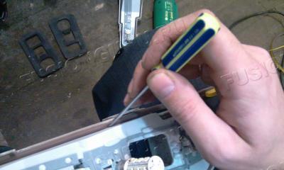

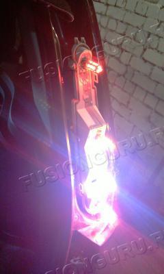

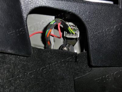

Перед установкой фонарей на место, подключил модули (предварительно подогнув в них контакты для надёжности крепления ламп) и проверил работоспособность.
Всё нормально. :)
Сборка не вызвала никаких трудностей... единственное, что хочу заметить - при утолщении прокладки фонаря следует быть аккуратней с его установкой.
Сперва следует поджимать фонарь барашком, а затем уже прикручивать саморезами.

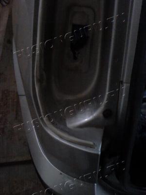

Отверстий в днище фонарей сверлить не стал... посмотрим/поглядим чего будет...

#32 Сообщение TobOl » 24 ноя 2012, 16:41

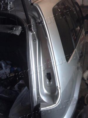

По кузову надо было проклеить, а-то снова листья нападают

#33 Сообщение fidel1970 » 24 ноя 2012, 16:48
TobOl писал(а):По кузову надо было проклеить
Вот в этом у меня пока сомнения...
Думаю, что не стоит так герметизировать фонарь ибо его внутреннее пространство всё же сообщается с пространством салона... а образовавшаяся герметичная полость между фонарём и кузовом врядли останется герметичной надолго... тогда попавшая туда вода, превратившаяся зимой в лёд может распереть фонарь в самый неподходяший момент.
Впрочем, возможно я ошибаюсь. Посмотрим-поглядим...

#34 Сообщение TobOl » 24 ноя 2012, 20:38
Посмотри на мои жыпеги, фонарь все равно невозможно проклеить герметично, только снаружи, откуда и попадает основной мусор
Остается пространство со стороны двери багажнгика, откуда листья не напАдают

Re: Вода в заднем фонаре
#35 Сообщение fidel1970 » 24 ноя 2012, 21:09
TobOl писал(а):откуда листья не напАдают
Ошибаешься... как раз оттуда они и попадают в зафонарье. :)
Если быть точным, то мусор смывается водой из верхней щели у двери багажника и крыши.

Ну не знаю... Как проклеил, позавчера фотал, только пыль смахнул тряпочкой
До этого, правда, проблем не знал, только после подбития обдолбусом и ремонта левого крыла (в мае 2011) появилась течь, поэтому и решил данную проблему вышеописанным способом

Просто советую тебе не останавливаться, а проклеить по кузову ленту, наверняка она осталась, и вообще забыть об этой проблеме

TobOl писал(а):и вообще забыть об этой проблеме
Я пока помониторю так... ;)
Затем дыркм в днище фонарика проковыряю... ну, уж если ваще хана - тогда монтажной пеной залью всё зафонарье нахрен. :D
