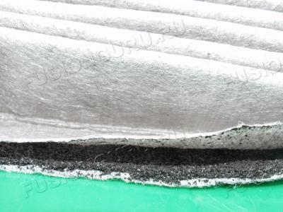

#27 Сообщение maxs-vd » 16 июн 2012, 12:15
Вот так выглядит фильтр после двух лет и стирки.
Продувается очень туго :mad:
Поеду поищу по магазинам простой фильтр.

#28 Сообщение Сергейsp » 16 июн 2012, 12:33
Максим может как раз из-за стирки не продувается, волокна уплотнились :mda:

сергейsp писал(а):Максим может как раз из-за стирки не продувается, волокна уплотнились
Так давайте по порядку, стирал при температуре +60с как может такая температура изменить состав фильтра? если это так то фильтр явно на помойку!

я вот жалею что не сделал снимок после двух лет эксплуатации, и ничего криминального не увидел... Да была мелкая пыль которая легко удалилась пылесосом, а что ещё должно случится?

Не состав, а структуру, хотя и уголь при стирке у тебя лучше не стал.
