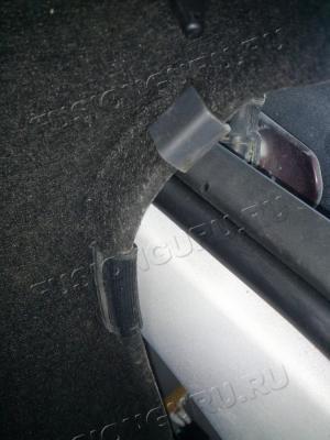

Вот не нашёл ответ на мой вопрос, может есть где?...
Однажды, что-то запихивая в багажник, зацепил полку и дёрнул. При этом крепление верёвочки в полке выдержало, а на пятой двери шарик- нет. Короткое "тыньк" и всё- улетел куда-то в траву... Что не пробовал- пока ничего не подходит в прямоугольное отверстие. От нашемарок они все маленькие и часто круглые.... Может кто что уже находил?
Сообщения: 2330
Re: Ремонт полки багажника
#25 Сообщение serezhiki » 14 дек 2013, 10:42
может бусинки? их много всяких. Только цвет у них будет не фьюжинистый, а механик уж придумает как закрепить!
#26 Сообщение avtopilot18 » 14 дек 2013, 21:18
Вот как раз с креплением-то и проблема- большевато отверстие. А шарик- да хрен с ним, в одном из экспериментов в кусок пластика ввернул саморез- нормально держался, пока пластик не раскололся...
#27 Сообщение avtopilot18 » 08 янв 2014, 13:05
Проблема решена, цена решения- просто смехотворна: 4 рубля за какие-то пистоны обивки ВАЗ и 2 самореза, подобранных опытным путём. Пистоны защёлкнулись в отверстие именно с тем усилием, что требовалось, а саморез расклинил пистон в отверстии. Головка самореза подобрана так, чтобы легко , но упруго входила в коловку крепления тяги. Фотка, уж простите, телефонная, но вроде понятная.
Сообщения: 42223
#28 Сообщение *Casper* » 08 янв 2014, 14:03
зачот, по всем понятиям
#29 Сообщение avtopilot18 » 08 янв 2014, 14:11
Вот найду фотоаппарат, сфоткаю нормально. Дело, думаю, нужное.

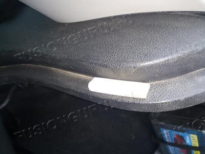

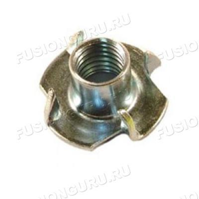

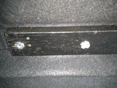

Внесу свои пять копеек :) Когда купил машину, то задняя полка была сломана точно так же, как и у автора топика. Тоже сначала думал купить новую или с разбора. Увидев цену новой полки, сразу отказался от этой затеи и решил восстановить имеющуюся полку. Чисто случайно в гараже нашелся кусок ДСП нужного мне размера. Краска черная осталась от покраски ворот, поэтому ей выкрасил ДСП, дал ей полностью высохнуть, ну а потом уже установил на место, как и полагается. Для крепления куска ДСП к полке использовал купленные в магазине метизов винты и мебельные гайки. Получилось вот что:
Вот такие гайки использовал:
Уже когда установил все на место, вспомнил, что полка при езде издает стуки при проезде неровностей. Поступил так: на краях полки установил в двух местах армированный профиль, который использовал, когда подрезал бампер, а на направляющие, на которые ложится полка, напротив установленного профиля наклеил по кусочку дверного уплотнителя.
- установка армированного профиля
- приклейка дверного уплотнителя
После этого стуки пропали :) Ну по крайней мере я ничего не слышу ;)
