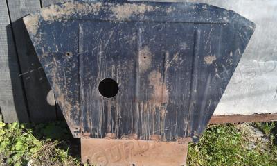

- Сообщения: 7032
Re: Антикорозийная защита гарантийного авто
Как раз мой случай, 6 годок машинке. Перед покупкой загнал на яму посмотрел все гуд. Надо не лениться и все проверить.Ты упускаешь момент покупки машины б\у, как раз той самой 5-летней. Вот тут бы об антикоре и подумать.
Щас как раз занялся подготовкой к зиме. Днище можно сказать чистое и сам глушитель. Кое где есть налет ржавчины помаленьку: барабаны тормозов, задняя балка и т.п., но металл толстый так что это в пределах нормы, видел и хуже, однако для эстетического вида барабаны задние и суппорта передние покрашу спец краской (так и называется краска для суппортов).
Понравились передние защиты арок, думал под ними особенно в районе брызговика уже ппц, но сняв был рад увидеть практически полное отсутствие ржавчины (немного в области брызговиков).
Самый ржавый элемент это выпускная труба до глушителя, причем ржавая от самого мотора и до глушака. Впринципе тож ниче страшного металл такой что ей гнить и гнить.
Антикор полимерно-битумный какой-то был нанесен на защиту двигателя.
Результат долго отскабливал его крупной наждачкой и он слоем сходит , а под слоем этого антикора уже ржавый металл
Париться не стал зачистил хорошенько, взял черную краску покрасил в 3 слоя защиту, на года 2 хватит.
Вот думаю в районе брызговиков сделать также, под защитой арок не видно все равно.
