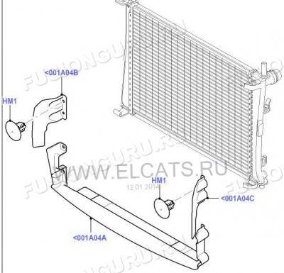

fedor020 писал(а):что за дефлектор? где он установлен?
Это пластиковая грязезащита. Установлена за бампером под радиаторами.
Это организатор воздушных потоков, так её (эту пластмасску) сервисный фордовский мануал величает.
Выше, над усилителем, два раздельных - выполняют ту же функцию.
Кстати нижний "организатор" легко колется, стоит слегка упереться бампером, в сугроб например :(

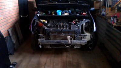

А можно фото этой штуки, у меня такой не было.
Бампер и телевизор за ним, ничем не соединены.
Вот за бампером вид такой
Re: Можно ли снять среднюю накладку переднего бампера?
#36 Сообщение fidel1970 » 11 янв 2014, 17:51
Странник
Сообщения: 820
Откуда: Донской
#37 Сообщение SHAMAN » 12 янв 2014, 01:06
SAnat,
Дык и верхние отсутствуют...
