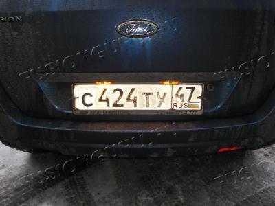

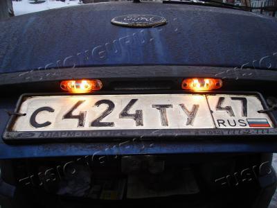

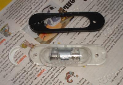

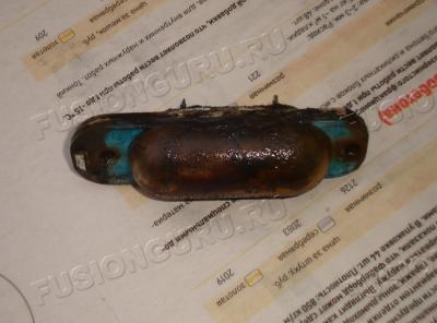

Поделюсь опытом по фонарям освещения ГРЗ.
У меня они просто отгнивают. И как только не изголялся, пока дружбан не подсказал - от ВАЗ-2104. Цена вопроса 50 руб., цена лампочки 5 Вт - 20 руб. Хватает в климате Ленинграда и области на 5-6 месяцев. Только умелые руки (я так сам не смог, друг помогал), болгарка и герметик. Остальное судите сами.
Добавлено спустя 14 минут 54 секунды:
вид на фонарики
общий вид
а этот откатался полгода
