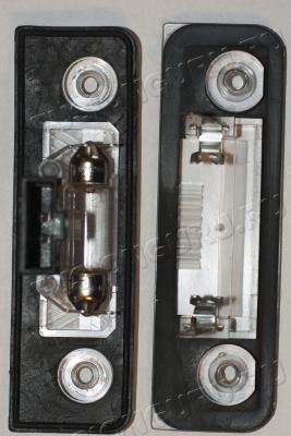

Саморезы на видном месте :eek: это уж как то совсем топорно выглядит - завтра придут VAG на шкоду но там тжое не бюджетное решение ( 2 плафона + 2 электоразъёма )
04.03 CP 0037702 VAG 1J0 971 972 Корпус разъема электрического 2 95,68(цена за шт) 191,36(цена за оба) 06.03 Пришло на склад Завтра
04.03 CP 0037702 VAG 1Z0 943 021 Фонарь подсветки номерного знака 2 365,98(цена за шт) 731,96(цена за оба) 06.03 Пришло на склад Завтра
Срок поставки получился 3 дня
Я сразу побоялся внешнего вида старых и пошёл заказывать первое что попало под руку( естественно не оригиналы тк там один в эту стоимость попадает) можно было отмыть спокойно и что нибудь сообразить самому- ну да ладно будет занятие на досуге когда(надеюсь) у машинки исправлю все мелочи
Завтра получу сфоткаю оба и форд и шкода -по планам сделать съёмный переходник (форд клеммы-шкода разъём )на коротких проводах но тк в живую ещё не видел пока только теория

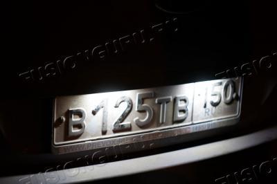

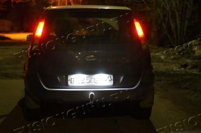

В общем вот, нафоткал, ток чет у меня какчественно не получается
со вспышкой
и без
А еще видео, более менее точно видно.
Добавлено спустя 35 секунд:
Слева стоит камера, немного мешает освещать. Но это никакими диодами не поправишь.

С правой стороны светодиод мощнее светит, чем с левой или мне кажется?
Re: Плафоны освещения гос номера
#30 Сообщение *Casper* » 07 мар 2014, 09:03
Одинаковые. У камеры прозрачность меньше, чем у плафона. Потому так кажется.
Добавлено спустя 54 секунды:
Смотри на правый как пример. По мне - получилось отлично. Ширина засветки в норме, яркость тоже не превышает нормальный уровень.

ааа, понял :) Ну да, получилось отлично. Супер! :up:

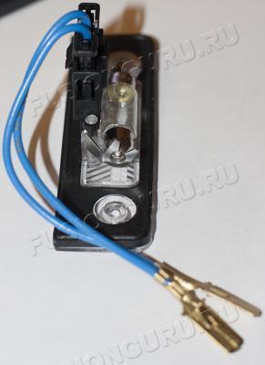

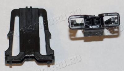

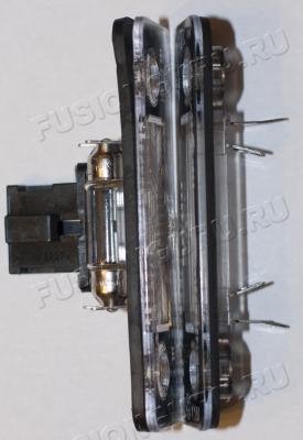

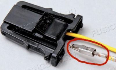

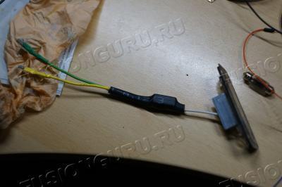

-По плафонам шкода то они идут с лампочками (покрайне мере из экзиста ) а вот разъём электрический туфта=( кусок пластмассы без всего- знал бы не заказывал его припаял бы 2 лопатки
Разъёмы собственно
Вид сбоку
лицевая часть
Вот сижу и думаю то ли дойти до шкода дилера и купить обжатых 4 контакта под корпус разъёма и сделать как хотел изначально(переходник) или срезать разъём на фонарях и припаять 2 лопатки :(
Опять добавляю :)Припаять не получиться- пробовал на родном фордовском плафоне в общем нужны ещё вот такие штучки =) VAG N 103 357 06 Клемма электрическая 20,96 руб за шт
А так будет выглядеть конечный вариант переходника или поставить напрямую к родным проводам
Далеко не бюджетно уже=) если есть время ждать доставку с али то проще и дешевле купить светодиодные планки

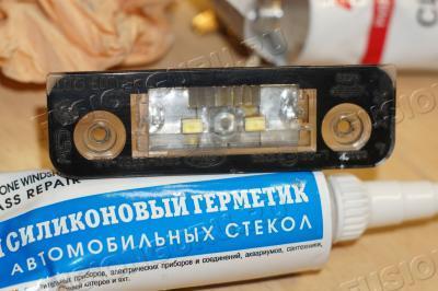

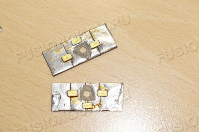

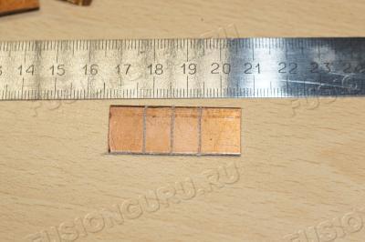

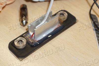

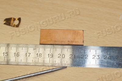

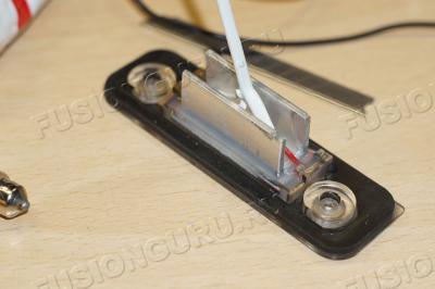

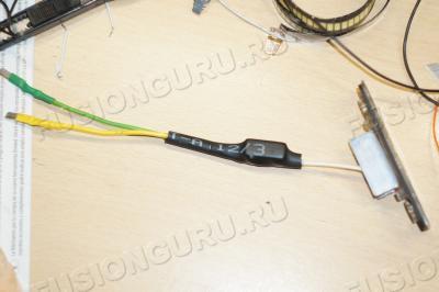

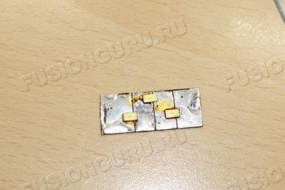

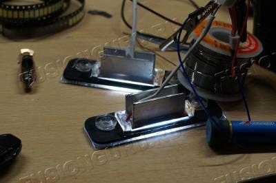

не про сверлить гос номер это да. я про то что можно ставить его хоть на бампер, но с какой то там стороны. лан я тут поделку одного вечера сделал. Ибо цена мне по 800р за позицию на али многовато показалось. мощность 2-2,5Вт на весь гос номер. Цена ну не считал почти все было, думаю в 150р уложился. Итак фото отчёт для желающих повторить.
