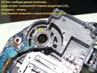

3. Теперь о редукторе. Сальника как такового там нет. Со стороны дворника в пластиковую трубку с металлическим валом дворника засунута пластиковая втулочка, под ней жиденькое резиновое колечко (диаметр сечения около 1мм). Колечко у меня было вроде в норме, втулочка явно со следами выработки. Не стал ничего менять - искать не было времени и желания, просто забил всю полость трубки смазкой.

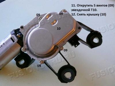

4. Для того, чтобы осмотреть состояние редуктора, даже не надо его демонтировать. Снимаем пластиковую обшивку двери и откручиваем несколько винтиков крышки редуктора. Не такая уж и сложная процедура для ежегодного ТО.

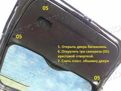

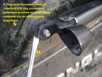

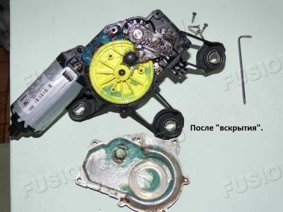

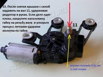

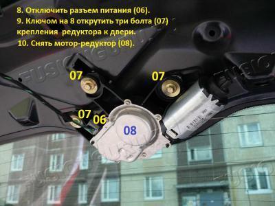

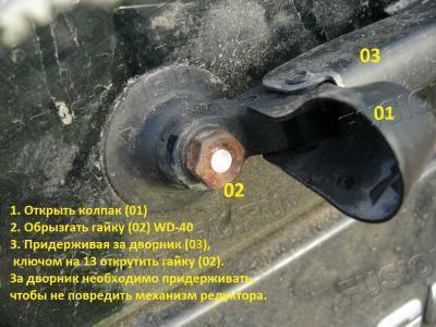

Готово! Разбираем по фото-инструкции.
Собираем в обратном порядке.
После установки редуктора и подключения разъема питания, ПЕРЕД УСТАНОВКОЙ ДВОРНИКА на вал редуктора, необходимо включить зажигание и задний дворник на несколько секунд для точного позиционирования вала редуктора. Только после этого можно установить сам дворник ГОРИЗОНТАЛЬНО в ПРАВОЙ части стекла.

У меня вопрос по моей же инструкции: На первом фото под основанием дворника видна большая резиновая манжета. На ней присутствует стрелка. У меня она показывает на 10 часов. Для чего она нужна? Какие есть мысли?
- Сообщения: 13608
Re: Окончание пьесы об очистке механизма заднего дворника.
DNK, у меня на фью и на фиесте стрелка на 6 часов.

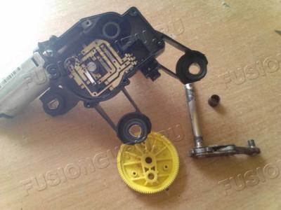

У меня на желтой шестеренке оказалось срезана часть зубьев, остальной механизм в отличном состоянии. Т.е. поменять нужно только шестеренку. Отдельно нигде ее не нашел. Продается только целиком механизм с моторчиком. На фиесту и фьюжен бу стоит 2500р http://euroauto.ru/?option=com_retailli ... 9&group=13, а на C-MAX, Focus II, Mondeo IV стоит 1500р http://euroauto.ru/?option=com_retailli ... 7&group=13.
Внешне моторчики похожи, может только крепления отличаются. Интересно, шестеренки там одинаковые? Никто не сталкивался? Экономия 1000р:))

Вот только в евроавто детальки помечают от разборки каким-то синим маркером и если разобрать - гарантия накрывается хоть и небольшая. Не проще найти фирму (организацию, инженера, знакомого токаря, фрезеровщика с крупного предприятия), где есть "зубодробильный" станок и изготовить такую же деталь, можно в металле?
- Сообщения: 2
- Зарегистрирован: 20 апр 2012, 13:59
- Полное имя: Георгий
В металле вряд ли, там же контакты на другой стороне. Может у фокусов такая же подобная инструкция с фотографиями есть? Никто не встречал?
