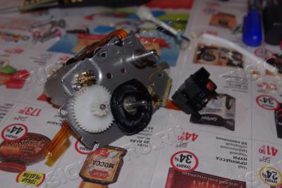

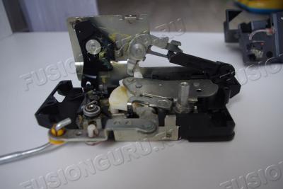

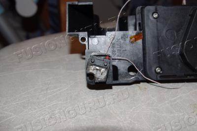

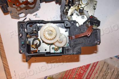

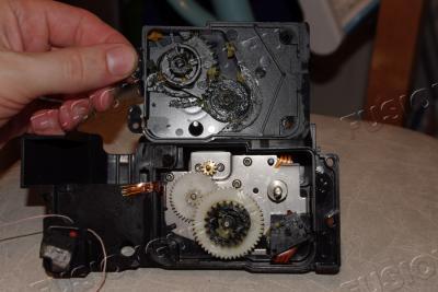

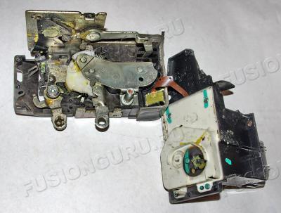

Для тех, кто захочет потрошить замки смотрим фото
Замок передний левый:
Электромеханический привод замка:
Замок задний левый deadlock:
привод задний левый deadlock. Лучше туда без необходимости не лазить, т.к. при вскрытии, может слететь пружина зубчатого колеса и разлетаются запчасти
Микровыключатель. Механическую часть замка от электрической, отделять в положении замка "закрыто". В противном случае можно сломать микрик.
Электропотроха deadlock:
Зубчатое колесо с весёлой пружинкой:
