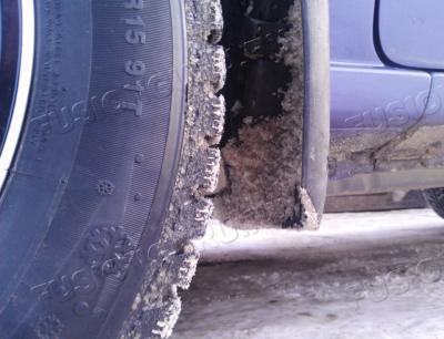

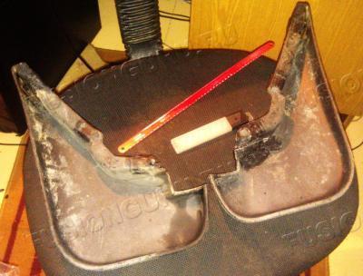

Я наконец сподобился , не вытерпел и сделал "обрезание" брызговикам :D
Заманало их пинать.
Пока потеплело снял передние и то с трудом, ибо грязь за креплениями замерзла, так что задние резал прямо на машине тупо снимая колеса.

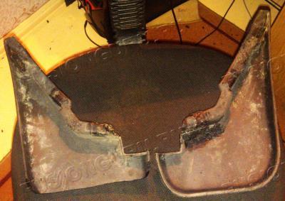

Итак передние имею немного гнутую форму кроме стенки снизу, поэтому постарался распрямить, срезав 2 см.

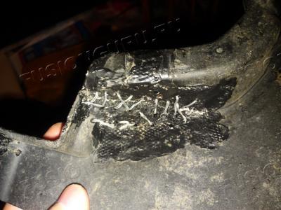

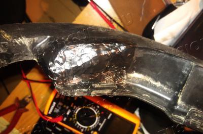

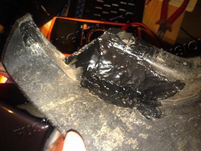

Кроме того я восстанавливал 1 брызговик летом (начал рваться от внутренней стороны), делал феном и паяльником, пропаивал очень хорошо аллюминевой сеткой с двух сторон, однако не помогло и в этом месте когда снял увидел, что снова все порвалось.

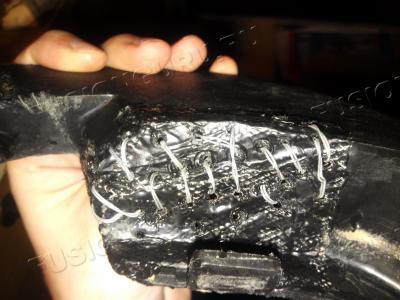

Наделал дырок и связал двойной проволокой
А сверху напаял обрезки от брызговика.
Надеюсь хоть это удержит.

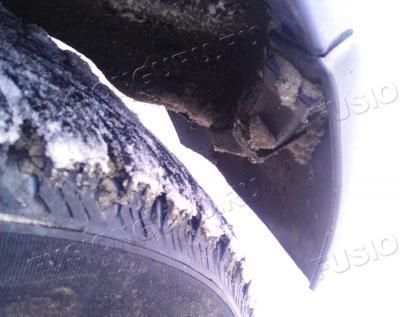

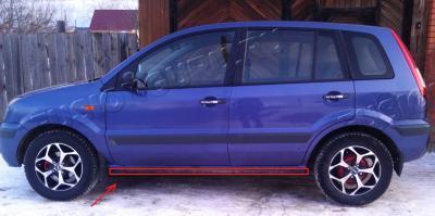

Вот как получилось на машине
Передний кроме стенки укорочен на 2см из-за его формы, к низу загибающейся. Тем кто не лифтован будет плюс, что цеплять наверное землю им перестанете.
У заднего просто снизу стенку срезал
А главное на улице снежная каша, а я не хожу вокруг машины обпинывать брызговики , кайф однако :best:

:mda: а что будет порог делать? Его теперь обколачивать обстрелом дряни, летящей из-под колеса будет.
А за тобой позади ездить будет вообще неуписУемое удовольствие. :down: Если тебе самому пофиг на грязнущую кормовую часть. То еще облако будет виться следом.
Сообщения: 7032
Re: Брызговики передних колёс
#134 Сообщение SAnat » 30 дек 2013, 15:10
А можно узнать как нижняя горизонтальная земле стенка у брызговика сзади влияет на полет грязи сзади идущим ? Длина то брызговика сохранилась.
Про кормовую часть от переднего брызговика, я пол дня ездил по каше из грязи и снега, разве ее закидало на фотке в посте выше, нет , все чисто

#140 Сообщение SAnat » 11 янв 2014, 15:18

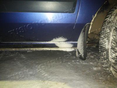

Отъездил почти полмесяца, в снежную кашу норм. Главное больше так эти ковши-брызговики не собирают снег, я доволен тем, что больше не хожу вокруг машины пиная их.
Вот самое худшее , что было на боках, -5С снежная каша + метель на улице.
И так с обеих сторон.
p.s. Черное на дверях снизу, это битум или как его там, вообщем дорогу поливали перед укладкой асфальта , я по этому проехал. Смывать или нет думаю уже год, в принципе не видно на моем цвете машины, видно только когда в упор подойдешь. Так что забиваю успешно.
