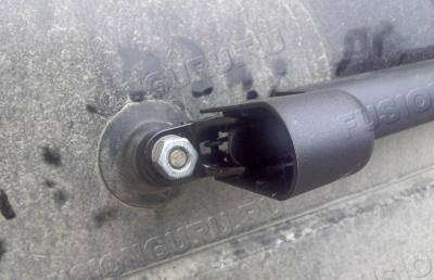

#117 Сообщение Aleas » 06 апр 2013, 18:11

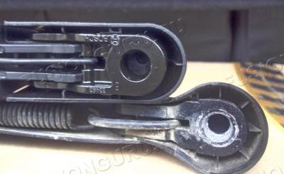

Тоже решил заменить задний дворник. Штатный оставлял грязную полосу посередине. Купил держатель и щетку с опель астры, как здесь советовали. На опелевском держателе действительно нет шлицов в отличие от штатного. Но на работу это не сказывалось - вал не проскальзывал)))
сверху (bosch) - c опеля, снизу (SWF) - штатный.
Старый поводок снялся с трудом - минуты три его раскачивал)))
Новый притягивается той же гайкой-шайбой. Колпачок - единой конструкции с поводком - ничего отдельно докупать не нужно:

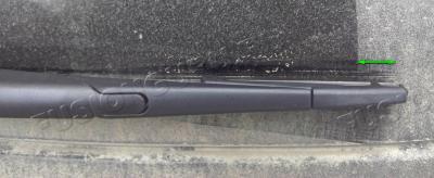

Опелевская щетка длиннее на пару см:

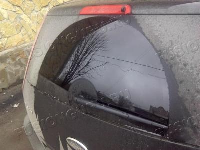

Чистит под самый верхний стоп-сигнал)))
