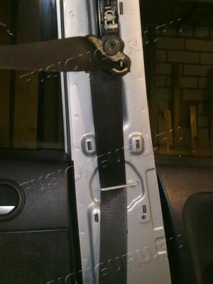

Ну или такие. Разобрал салон, кому может надо какие фотки?
Заодно думаю сделать и ремень, а то собака убирается еле еле

*Casper*, разборку левой центральной стойки сфоткай, плиз. :hat:
У мну там сверчок какой-то в районе крепления ремня безопасности.
А если будешь ремень стирать не снимая - то фиг с ним, не надо...

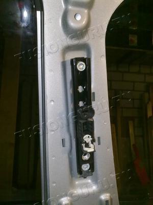

На правой пойдет? ее буду полностью разбирать (механика регулятора высоты глюкнула)
Re: Вода + -t°C
#4 Сообщение alex57 » 25 дек 2010, 19:14
fidel1970 писал(а):У мну там сверчок какой-то в районе крепления ремня безопасности.
Был этот сверчок под ухом. Смазал салазки литолом - полгода уже не слышу.
Мазал без фанатизма - незаметным тонким слоем.
Там легко разбирается. Сковыриваешь пластиковую заглушку вверху, выкручиваешь болт, потом головкой на 13 (или 18 :mda: :o :smirk: забыл ) крепление ремня к салазкам - дальше разбирать не понадобилось. Запачкал литолом и растер салазками.

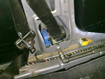

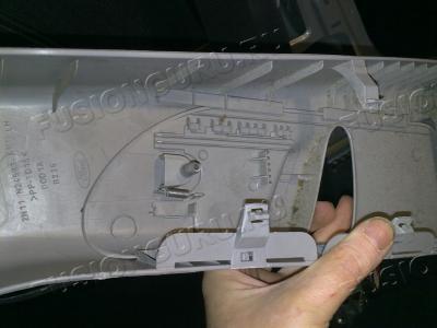

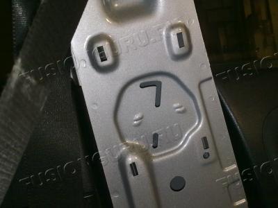

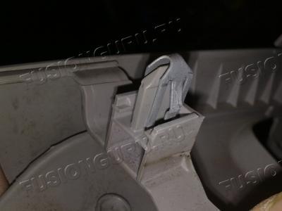

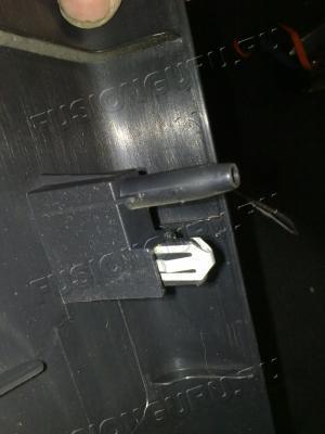

#6 Сообщение *Casper* » 25 дек 2010, 20:45
Ирония судьбы - полез в левую стойку за ремнем - плохо втягивает.
Стойка разобранная.
Собственно регулятор высоты
промежуточный узел
катушка
а скрипеть могут и пистоны
Видеоматериалы в понедельник. Мой провайдер не поддерживает передачу файлов более 10 кило в час.

#7 Сообщение maxs-vd » 25 дек 2010, 21:23
Для устранения дребезга под ухом надо смазывать не те салазки что на Фото, а другие что на обналичнике стойки.
Где то уже это описывалось. И не помешает пустые площади обналички обработать виброизолицией.

#8 Сообщение *Casper* » 25 дек 2010, 21:50
maxs-vd писал(а):другие что на обналичнике стойки.
эти что ль?
Re: Разборка центральной стойки (поиски сверчка)
#9 Сообщение fidel1970 » 25 дек 2010, 22:09
*Casper*, спасибо за фото!
alex57, maxs-vd, спасибо за комментарии по убийству сверчка!
Re: Вода + -t°C
#10 Сообщение maxs-vd » 25 дек 2010, 22:22
эти что ль?
Ну да, они самые звонкие, также все свободные места от рёбер жесткости можно наклеить вибромаст, вибрация уже не так будет передоваться.
Хоть я и сам не могу убить одного сверчка уже несколько месяцев. В районе заднего левого пасажира.

Опишу свою историю поиска сверчка в районе центральной стойки, было ощущение, что клацает маятник в катушке ремня безопастности, разобрал, ничего не обнаружив, собрал, а на деле оказалось, монетки попали в салазки сидений и клацали.

maxs-vd писал(а):надо смазывать не те салазки что на Фото
Смазывал те, что на регуляторе высоты. Планировал и вибропласт прокладывать.
Но дребезжание пропало.
PS: У каждого свой сверчок (в голове :D )
