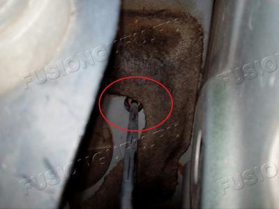

Весной после глубоких луж в салоне стояла вода. Сегодня наконец снял накладку порога и увидел такую картину.

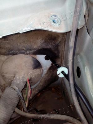

Под ковром и шумкой - сухо. Сейчас стоит сильная жара - все высохло. Чем заклеить отверстия на внутренней стороне порогов? - изначально они были криво заклеены каким-то черным скотчем - он местами отошел от времени, а где изначально не закрывал отверстие полностью. Обычный бытовой серебристый скотч , я думаю , нормально держать воду не будет, нужно что-то получше.
Заклеивал в ходе вибро-тепло-шумо изоляции автомобиля.
Вот такие отверстия были в порогах, часть не заклеяна.
Кусками виброизоляции тонкой заклеивал, стп аэро (это битумный слой с фольгой)
Выкатывал машину летом на жару под палящее солнце, вибру клал на капот, оставлял машину и виброизоляцию на пару часов на палящем солнце.
Кузов и вибра становились горячими, на горячую обрезками вибры заклеивал
Прикатывал валиком металлическим для прикатки виброизоляции https://www.stp-rzn.ru/catalog/aksessua ... -malenkij/
Года 4 как держится, вибру и поверхность оклейки главное хорошо разогреть и потом прикатать (перед этим поверхность оклейки обезжирить).

Купил в строительном магазине рулончик гидроизоляции и им заклеит отверстия в салоне в порогах, думал решил этим проблему. Но тут случился опять сильный дождь, глубокая лужа, и... вуаля! - опять влага в салоне под шумкой. Я полез снимать передние брызговики - проверять заглушки в порогах - проверил -стоят.
Откуда вода в салоне - не понятно. После всего вышепроделанного решил проверить дренажные отверстия в порогах (с этого нужно было начинать) - передние были забиты полностью - прочистил их тонкой отверткой. Дальше не знаю что делать: влага пока высохла, коррозии нет - идей где искать причину пока нет - буду наблюдать.

Маловероятно что виной дренажные порога ( тем более за "улом" на фоте слева выше уровня пробки есть "обход"))). Смотри наперво нет ли воды в месте соединения рулевой колонки с реей и не выбиты ли на днище пластиковые пятаки - заглушки. Визуально могут быть на месте, но жмакни пальцем. Они приклеены со стороны салона на гермет, а на днище под полиуретановой шумкой.

Заглушки днища проверил - держатся крепко, в районе рулевой колонки тоже ничего подозрительного не нашел. Да и характер затопления такой, как будто вода поступает через большие отверстия , у меня весной после глубоких луж весь ковролин в салоне был покрыт слоем воды, и с водительской и с пассажирской стороны. То есть была натуральная лужа в салоне. А можно поподробнее про обходной путь воды в районе передней заглушки порога?

Полость порогов начинается огромной дырой за латами от моторного щита к днищу. То есть если заглушку порога в салоне продавишь в порог, вынуть её можно из за латы. Но это не твой случай. У тебя самый многоходовый; задирать ковролин и войлок - под пяткой ноги меж газом и тормозом есть овальные резиновые пробки ( с пассажирской стороны симметрично консоли тоже), края отверстия пола тех пробок ржавые 100% там течь, те отверстия в короба вдоль ниши выхлопной на днище. Доступ только через салон. Увы.
Отправлено спустя 7 минут 49 секунд:
Вот они же блин, на фото САнатыча;Изображение по паре напротив педали тормоза!
