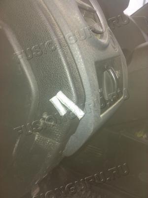

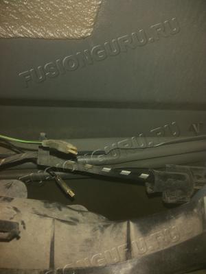

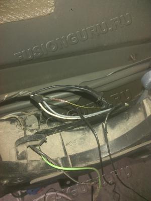

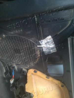

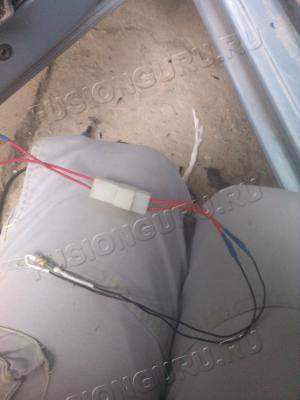

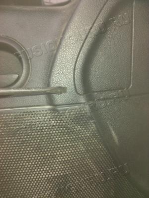

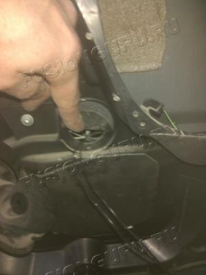

Сегодня и у меня дошли руки до концевика. Микрик решил не реанимировать, а "приколхозить" геркон, который валялся ещё с советских времён и я не знал куда его применить. В начале хотел закрепить его в приборной панели, но так и не узнал где выходят провода из стойки. По этому решил найти их в двери, благо что у меня комплектация Core, и проводов там должно быть мало. Сняв обшивку, и открутив динамик, я увидел 4 провода
2 шли на динамик, а толстый чёрный и тонкий чёрный с жёлтой полосой теоретически шли на концевик. Я эти провода зачистил и примотал геркон.
Вытащил его из отверстия под динамиком.
Уже когда собрался клеить геркон на место, меня посетила мысль сделать провода на разъёме, и приладил валявшийся разъём с разобранной стиралки.
Магнит приклеил внутри панели на клей здесь
а геркон приклеил, и дополнительно закрепив алюминиевым скотчем здесь
Проверил- всё работает! При желании геркон довольно легко заменить на новый. Ну это если он начнёт глючить...
