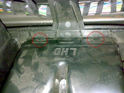

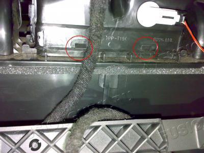

В общем снятие - Можно сдернуть магнитолу и ящик, и отжать, но это не наш метод
Берем аккуратно двумя руками (Одной рукой 1 дефлектор) и потихоньку тянем на себя, раскачивая
В качестве результата - Имеем 1 вынутый дифлектор (Правый)
Со средними косяк - 1 из 3 защелок явно застряла, и таким методом не вынималась (Правая верхняя)
Расположение защелок выделено красным
Дефлектор немного таки вылезает, чтоб вынуть окончательно - поддеваем его плоской отверткой, до появления серебристого крепления (Они расположены симметрично защелкам)
Далее отщелкиваем защелки и вынимаем серебристое кольцо, за ним кишки воздуховода и потом подгибая язычек отверткой обратно сам кожух (Вообще все быстроно, но лучше снять ящик, если они не идут)
