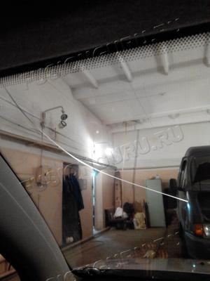

Ну вот опять, вечером не было, утром вылезла, скол то полмиллиметра :(

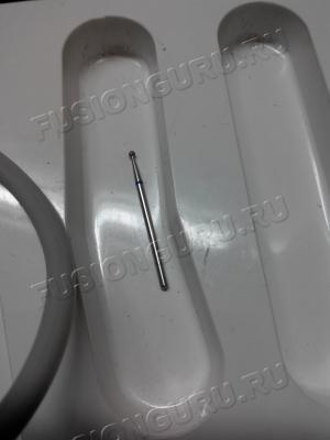

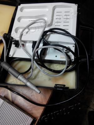

Сижу думаю, взять у стоматологов переносную бормашинку или не засверливать :mda:
Добавлено спустя 1 час 21 минуту 17 секунд:
Засверлил, посмотрим.

На предыдущем сверлил не расслаивалось, бур алмазный тонкий в форме шара.
