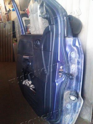

Провисла немного передняя дверь.

Народ Подскажите пожалуйста кто-нибудь регулировал переднюю дверь ? У меня немного провисла водительская дверь .

регулировал. вся регулировка на петлях, мне было не удобно, но все же сделал. так что небойся, там не сложно. тока дверь тяжелая

Если можно поподробнее технологию .Что означает (мне было не удобно). Нужно-ли снимать крыло ? И т.д.Puwistiy писал(а):регулировал. вся регулировка на петлях, , но все же сделал. так что небойся, там не сложно. тока дверь тяжелая

Закрывается нормально ,но в конце заметно что она приподнимается за счёт замка и это раздражает.maxs-vd писал(а):Закрывается нормально?

нет только ключ и руки. сам ключ на 10 вроде бы. не удобно, потому что один делал. дверь тяжелая.
открываешь дверь, ослабляешь петли и дверь начинает двигаться как верх/низ так и по глубине. Получается что болт в петле очень свободно перемещается. надо одновременно выставлять и высоту и глубину, что не очень удобно, а так как раскрутишь подвигаешь дверь руками и поймешь сразу что да как.

Alexanderz, просто подтяни болты петель торксом и всех делов.

Ну дык болты петлей закрыты крылом и чтобы до ниж добраться наверно надо крыло снимать ?Puwistiy писал(а):нет только ключ и руки. сам ключ на 10 вроде бы. не удобно, потому что один делал. дверь тяжелая.

Да сами болты не болтаются .fidel1970 писал(а):Alexanderz, просто подтяни болты петель торксом и всех делов.

Сань, водительская дверь наиболее используемая.Alexanderz писал(а):Да сами болты не болтаются .
Потому, чаще всего расшатываются именно болты крепления петель.
Говорю те - затяни их и всё будет пучком.
Хошь, сам тебе их затяну... приезжай.

Давай как-нибудь встретимся ? Но мне кажется нужно регулировать теми болтами что за крылом ,на двери вроде всё окей .fidel1970 писал(а):Сань, водительская дверь наиболее используемая.Alexanderz писал(а):Да сами болты не болтаются .

Потёртости ЛКП в районе петель есть?Alexanderz писал(а):на двери вроде всё окей
Нет? Значит болты...
Давай, как раз тут и Павел pol1964 встретиться желает.Alexanderz писал(а):Давай как-нибудь встретимся ?

На 10 ключ это крепление самой двери, а сами крепления к кузову, которые надо регулировать на 12.Puwistiy писал(а):нет только ключ и руки. сам ключ на 10 вроде бы. не удобно, потому что один делал. дверь тяжелая.
Форд рекомендует снимать:
- брызговик
- фару
- капот
- крыло
Это не наш метод
Фотки процесса остались, может если появится желание запилю отчет

Чтобы отрегулировать водительскую дверь, Вам понадобится помощник и немного усилий. Алгоритм действий следующий:
1.Приглашаете помощника
2.Поддомкрачиваете машину, подстраховываите домкрат подставкой,а колеса кирпичами
3.Снимаете колесо
4.Снимаете подкрылок
5.Просовываете голову в колесную нишу,вытаскиваете лампочку повторителя поворотов(поворачиваете и вынимаете).Открывается доступ к болтам
7.Берете накидной ключ на 10(накидная часть должна быть под углом к плоскости ручки),отрезок трубы см.40-50,обматываете ее тряпкой(пространство для работы ограничено и можно случайно задеть и поцарапать ЛКП) и надеваете на рожковую часть ключа
8.Ослабляете посадку болтов(но не откручиваете)
9.Просите помощника слегка приоткрыть дверь и дать небольшую нагрузку снизу вверх
10.Ослабляете болты 1,2,3 (считать сверху вниз),4 не трогаете и слегка подаете дверь вверх
11.Фиксируете 1 болт,закрываете дверь,смотрите.При необходимости,процедуру повторить
12.Когда результат станет удовлетворительным - фиксируете болты,одеваете колесо и проверяете состояние посадки двери на стоящей машине.Если все нормально - приводите авто в порядок.
