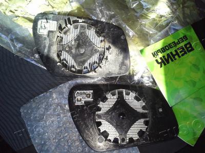

roland8403 писал(а):сколько стоит новый этот элемент?
Оригинал 1 363 674 - 1300р.
Аналог 6411392 - 436р. :)

Я пытался отремонтировать - не вышло, купил аналог и не парился с ремонтом. Где то на драйве.ру есть код аналога. Встал как надо.

Ставил на левое зеркало- аналог за 440р,греет сейчас быстрее правого!

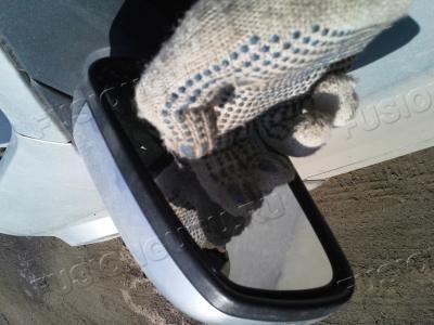

по-моему, как на всех авто: джойстиком для регулировки выкрутить в крайнее левое/правое положение (чтоб зеркальный элемент можно было подцепить) и аккуратным движением пальцев рук "на себя" демонтировать последний... только аккуратно с контактной парой. говорят они очень хлипкие. для того , чтобы отстыковать проводки нужно придерживать контакты рукой, дабы не оторвать их.

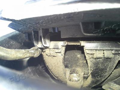

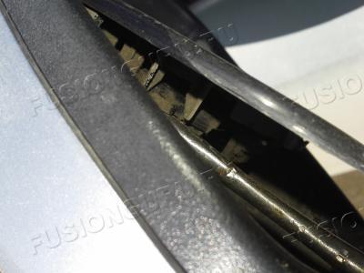

По кругу у зеркала есть 4 пары крепежных пластиковых зубцов-защелок нажал на зеркало и потянув за верхний угол, пластиковым щупом нажал на доступные защелки поочередно
зубцы чуть стронулись с места и я чуть сильнее потянул — зеркало и соскочило.
новое зеркало защелкнулось как родное. только не забудьте подключить обогрев!
я забыл, пришлось снимать и заново ставить:-)
вот так описывал процедуру замены зеркального элемента товарищ с другого форума.

1. рукой нажимаем направую сторону зеркала, пока не откроется доступ к креплению стекляшки
2. при помощи плоской отвертки , или крючка, отцепляем пластиковые защелки крепления зеркального элемента сверху и снизу, докуда дотянемся...

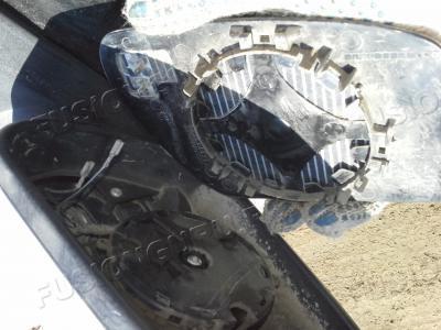

3. приложив небольшое усилие к левому краю заекального элемента, сдергиваем его и отстыковываем 2 клеммы ...
4. берем новое зеркало, подстыковываем клеммы подогрева, и резким, но не сильным нажатием на центр зеркального элемента, защелкиваем крепления.
