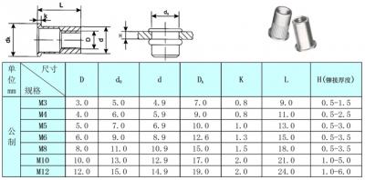

#68 Сообщение Puwistiy » 06 ноя 2014, 12:26
А случаем никто не знает диаметр отверстия куда вставляется заклёпка? именно в металле. очень надо.

#69 Сообщение *Casper* » 06 ноя 2014, 12:27
Puwistiy писал(а):именно в металле. очень надо.
6,2мм

#71 Сообщение *Casper* » 06 ноя 2014, 12:30
Или 8. Чет я ... бллин...
Да, 6.2, но при ДТП дырки коцкаются.

Да купи ты мебельный болт шестерку или пятерку. К нему гайку и все будет в ажуре. Че изобретать?

"Колхоз и тракторная бригада"...(с) Дядька Puwistiy, красиво хочет сделать бонками
Ну можно еще резьбовую втулку прибубенить к кузову
, только , Андрей, не все вытяжные приблуды ( что в продаже) имеют насадку под вытяжные бонки ( не помню китайский брендик, но только в нем насадки М4,, М5, и М6)
Своей скоро тоже такие поставлю ( алюминиевые заклёпки отлетают, две на седьмой год отлетели) :)

timoha-07, заклёпочник у меня есть Kraftool 31182 а гайки сейчас стоят, мне их мальчик прикручивал. Моя лапа не пролазит :(

Puwistiy писал(а): Kraftool 31182
:yes: :up: А бонки не обязательно с Китая выписывать (сужу по иероглифам на вашей таблице :) ) В метизной лавке с большим ассортиментом это уже обыденное.
