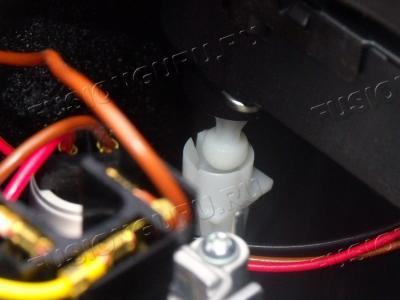

перегорела лампочка габаритов в фаре , ну полез ее менять , а отражатель то чуток болтается ( вверх и вниз , ход 3-5 милиметров) , знаю что нужно с низу взяться за этот отражатель и слега потянуть на себя до щелчка .....тянул тянул ...нифига ничего не щелкает ....она у всех так что ли болтается или все же должна мертвяком стоять?

win2k, слабо тянул. Совету снять фару - удобнее будет.
Должна стоять жестко.

#4 Сообщение *Casper* » 13 сен 2013, 16:36
Хмм. Если знаешь, то не ошибешься. Мож он в шарике разболтался???

#6 Сообщение *Casper* » 13 сен 2013, 16:40
Ну соединяется корректор и отражатель через шарик. Он же и защелкивается (ну или расщелкивается)..

#8 Сообщение *Casper* » 13 сен 2013, 16:51
На разобранной вообще элементарно. Разобрать сложно. Я бы снял бы фару - видно будет

*Casper* писал(а): Мож он в шарике разболтался???
Не разболтался а выскочил... - шарик.

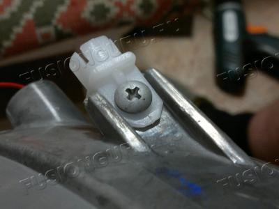

buy_val писал(а):Не разболтался а выскочил... - шарик.
Нуна смотреть... может и не шарик выскочил...
... а с другой стороны приливчик, который в отражателе фиксируется, обломился.
Тогда только это поможет...

#11 Сообщение *Casper* » 13 сен 2013, 19:11
Это у депов. У ориджиналов вроде немного иначе.

Тоже выскакивает часто с нашими направлениями,вставляю только при снятой фаре и вынятой лампочке,по другому ну ни как,с приличным усилием и каждый раз боязно как-бы не наломать дров.

У меня защёлкнулся с большим трудом. Пришлось выгибать хитрую загигулину из проволоки и на снятой фаре через лампочное отверстие тянул.

То же проволокой опоясал и пассатижами потянул. Встала на место.
