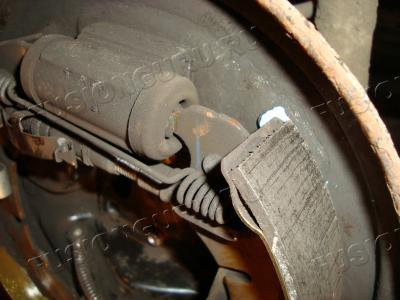

В правом барабане (при первоначальных опытах с заменой колодок) шток рабочего цилиндра был несколько повреждён.
А именно, слегка срезалась половинка выступа. :o

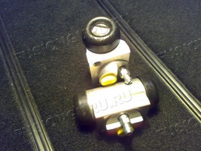

Пришли рабочие тормозные цилиндры...
...и вооружившись помощью друга направил колёсики своей машинки в гараж.
Распаковали, повертели в руках, позырили...

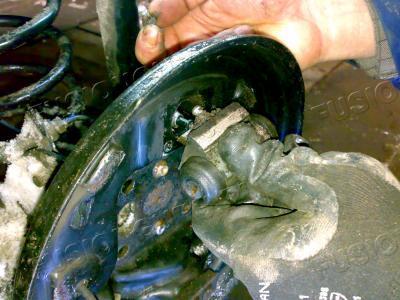

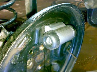

У старых цилиндров штоки имели только по одной упорной кромке с каждой стороны, у этих две.

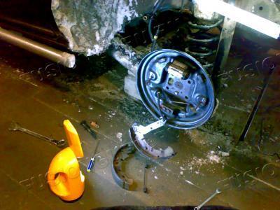

Затопили печь в гараже, поддомкратили машину, сняли колёса и разобрали тормозные барабаны...

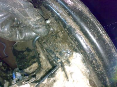

Правый рабочий цилиндр имел следы течи ТЖ со стороны правого манжета.
Далее всё просто.

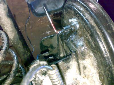

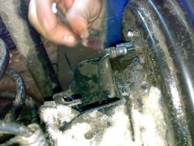

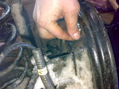

Ослабили ключом-головкой на 10" два болта крепления цилиндра, открутили тормозную трубку ключом на 11".
После её можно будет закрыть резиновым колпачком, предварительно снятым со штуцера прокачки, для предотвращения утечки тормозухи.

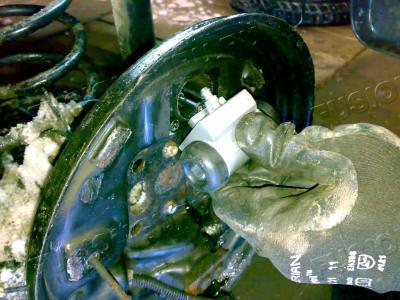

Сняли старый цилиндр...
... и установили новый.
Наживили болты крепления, закрутили тормозную трубку...
Готово.
После установки цилиндра собрали все ранее демонтированные части на место.

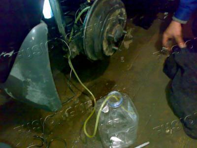

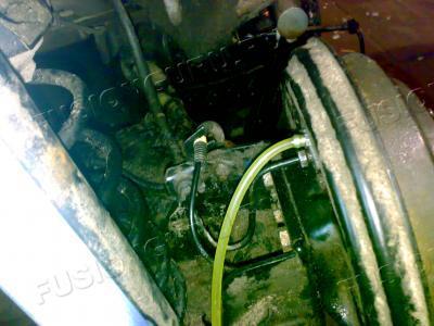

Когда барабаны были собраны - приступили к прокачке...
На штуцер прокачки был надет шланг...
... и опущен в сухую ёмкость.
В то время пока я удерживал нажатую несколько раз педаль тормоза, друг закрыл открытую ранее прокачку предварительно убедившись, что пузырьков воздуха в прозрачном шланге не осталось...
К слову сказать и было-то их чуть... пузырьков-то.
Поскольку прокачивать все колёса нам было недосуг... ограничились лишь прокачкой заднего контура. :pardon:
Тормозную жидкость в бачок ГТЦ долил из имеющегося у меня запаса в герметично хранимой бутылочке.

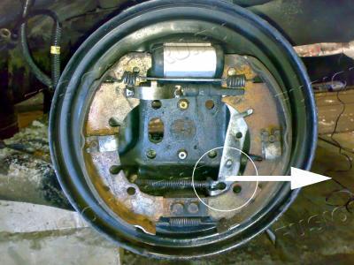

*Casper* писал(а):Может ты эта, ослабь как сможешь ручник, покачай.
Эврика!
До меня допёр алгоритм этого действия... лучше поздно, чем никогда. :crazy:
Ослабляя ручник, тем самым планка на которой крепится его тросик уходит назад (нужно только ей дополнительно помочь, потянув за замок тросика возле заднего колеса).
Далее, при нажатии на педаль тормоза (а верней при её отпускании) колодки своими проточками/выступами давят с обеих сторон на подводящую планку, которая в свою очередь начинает саморегулировку с характерными щелчками...
Как результат, расстояние между поверхностью колодок и барабаном становится минимальным и поддерживается на всём протяжении износа колодок.
Педаль начинает схватывать уже в самом начале... как,собственно и должно быть. О!
Дим, у этих "кромки" образованы фрезерованием штока, а у "старых" - колпачек с выштампованной кромкой надет на нефрезерованный шток ( наверное фрезы такой в инструменталке не было :) ). :hat:
Re: Рабочие тормозные цилиндры
#15 Сообщение fidel1970 » 20 янв 2013, 18:27
timoha-07 писал(а):колпачек с выштампованной кромкой надет
Так вот почему он так склонен к замятию?

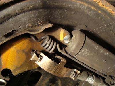

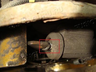

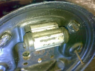

Полез сегодня скрипы устранять (кот. при отпускании педали тормоза) а там..
Это шток РТЦ треснул что-ли, но течи нет... Или там всё же колпачёк с кромкой и треснул он?
С другой стороны того же цилиндра - всё нормально
Походу попал на замену тормозного цилиндра?
Сообщения: 42252
#18 Сообщение *Casper* » 07 сен 2014, 10:46
Колпачок треснул. У меня такой же с левой стороны. Но не скрипит и тормоза работают.
Алексей 150
Сообщения: 102
#19 Сообщение Алексей 150 » 07 сен 2014, 11:13
Так что, можно выдохнуть? У меня тоже всё работает и тормозит. Я же полез смазать от скрипа, но даже очканул снимать колодку, думал всё вывалится и вытечет ТЖ :insane: В магазин уже собрался бежать за новым цилиндром, да ещё и за оригинальным (чтоб одинаковые были).
Сообщения: 42252
#20 Сообщение *Casper* » 07 сен 2014, 11:46
Выдыхай. Вот бы найти бы не цилиндры, а только колпачки. Может есть смыл поискать БУ с разборки? И при случае заменить. Колпачок жестяной, тонкий.
