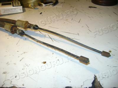

#13 Сообщение timoha-07 » 03 ноя 2012, 21:37
Сань, извини за качество фоты. Как мог :) Старые троса отфотал, если не видно будет, то "расшифровка": вне рубашки у троса потрескалась пластиковая ".кожа" обвисла лохмотьями, сталь троса пошла "пуклями"...
Re: Замерзает ручник
#14 Сообщение *Casper* » 03 ноя 2012, 21:51
timoha-07, это средний тросик?
ЗЫ: Не сразу монял, что фото не моя. Смотрю - родная табуретка, но не могу вкурить, когда же я мог сфотать трос... :)
Сообщения: 11366
#15 Сообщение timoha-07 » 03 ноя 2012, 21:56
Да это средние троса, на фото та их часть что с короткими сочленяется. И на фото не табурка, а мой рабочий стол :lol:

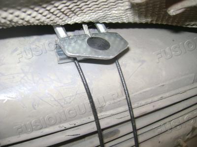

#19 Сообщение timoha-07 » 03 ноя 2012, 23:12
Откручивал за тем чтоб своими заготовками добраться до этой "трапеции" :) :
Шибко мешала "типо-балка" которая поперек "канала" в котором тормозные, топливные и выхлопушка с экраном..( фоты нет)
#20 Сообщение *Casper* » 03 ноя 2012, 23:14
timoha-07 писал(а): добраться до этой "трапеции" :) :
Вот я ее даже разглядеть не смог. Там все закрыто нафиг.
