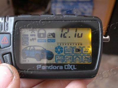

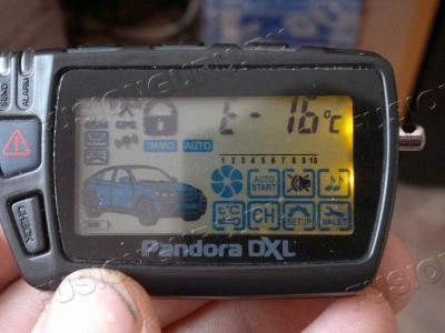

5 сек выдерживает и начинает разгон. Через 7 сек после запуска гена выходит на рабочий уровень.tinimi писал(а):А обычный генератор не дает сразу напряжение
Вольтметр.
Включаем самодиагностику
Находим bAtXXX - Напряжение аккумулятора (с БК)
или btXXX - напряжение аккумулятора. (без БК)
Вот он вольтметр. МОжно заводить.
Хотя конечно тут лучше иметь пиковый вольтметр, чтобы засечь просадку.

Хмм. Может заморочиться и проверить питание на модуле АБС? 11 вольт довольно высокое напряжение.
Если 11.1 (111) - не айс, совсем не айс. Тогда не удивлен
Если 11.9 (119) - еще поживет. Хотя все равно как-то низковато. Вот сейчас у мну
температура и напряжение. Зуб даю, что заведется с пол тыка. Ща если надумаю куда прокатиться, запишу еще видос с полной инфой, а то у меня на ютуб страничке неверящий появился.
А с чем?tinimi писал(а):Показывало 11 с чем то там.
