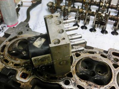

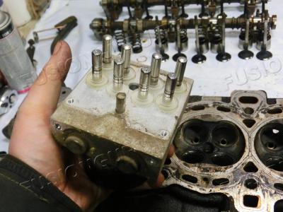

Сообщения: 42223
Re: Проблема с ABS
#14 Сообщение *Casper* » 19 окт 2017, 23:35
Ureccc писал(а):Гидроблок это цилиндрик насоса или полностью металлический блочек с выводами трубок?
Да, металл.
Ureccc писал(а):Вообще это сложная процедура?
Ну как тебе сказать. Первый раз сложновато. Но после двух ночей танцев с бубном, перестановка железки и прокачка системы занимает пол часа. :)
Ureccc писал(а):Смогу ли я слесарю объяснить, просто мне самому делать негде да и нечем?
Снимаешь блок АБС полностью (слить тормозуху не забудь).
Далее 3 винта торкс. И получаешь 2 половинки. Одна электроника, вторая - гидра.
Дальше, как мне кажется, понять не проблема. Ставишь другую гидру, закручиваешь и прокачиваешь.

Сообщения: 42223
Re: Проблема с ABS
#16 Сообщение *Casper* » 20 окт 2017, 00:26
Фотки
