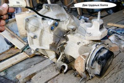

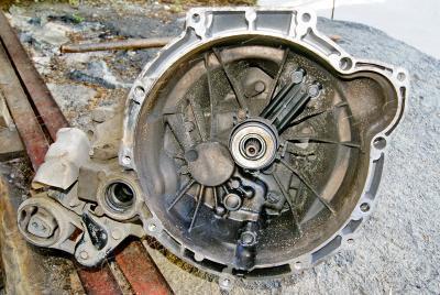

Добрался до фоток. Чего же это было?
Подобраться к выжимному подшипнику довольно сложно. Коробка тяжёлая, собака.

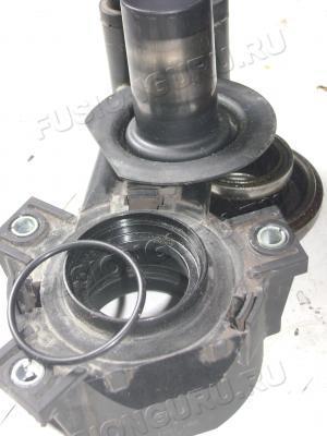

Виновник торжества.

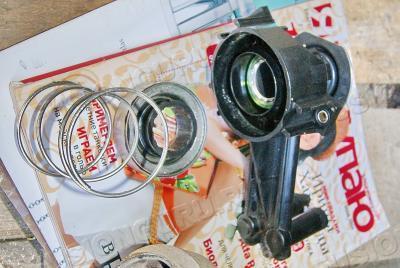

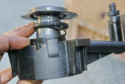

Разобрал, чтобы понять поломку. Хочу услышать ваши мнения. Про китайское гуано уже слышал. Это основная версия, пока.
Вот чего произошло.

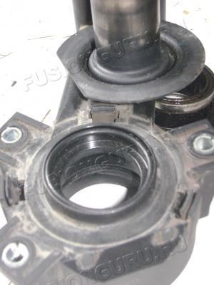

Резиновая прокладка разрезана, не совсем понимаю, как это произошло. Хм.
Похоже детали пришёл каюк.

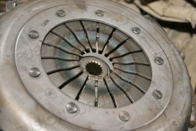

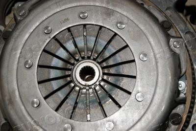

Лепестки выглядят так:
Посинели немного. Но вроде так и должно быть. Или нет?
Виновник торжества.
Вот чего произошло.

Arsen -Ака, подобраться не сложно, а длинно ( многоходово)
Высота пластикового бортика на сколько меньше комплементарного поднутрения в "тарелке" ( в коей упокоилась прокладка)? Я завтра на своем умершем выжимном померяю..
Добавлено спустя 4 минуты 35 секунд:
Версия:либо расстояние от маховика до лапок велико, либо длина (вдоль вала) пластикового корпуса выжимного... Прокладку порезало пластиковым бортиком. (да и лапки корзины синюшные слижком, с новья такие или перегрев?)

Цвет лепестков - норма.

Да, вроде так и должно быть.*Casper* писал(а):Цвет лепестков - норма.

Да, я тоже заметил, что края пластика очень острые. Скорее всего пластиковым бортиком прокладку и порезало. Твою версию понял, да, наверное что-то в этом духе и произошло.

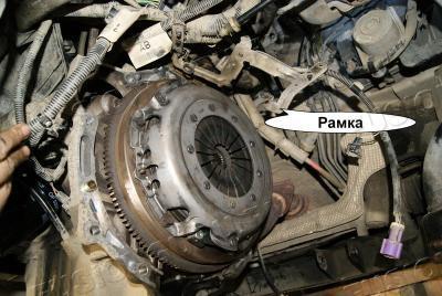

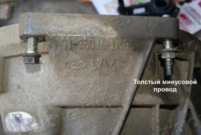

Сложными, для меня, оказались два верхних болта. Подобраться к ним было трудно.
Особенно, к хитрой шпильке. Её можно найти по толстому минусовому проводу. Не сразу догадался, где она находится. Очень там плохо видно.
Так же, под эти два болта заведена жестяная рамка, которую можно увидеть сверху. Эта рамка мешает подобраться к болтам.

Арсен, привет!. Позырил свой подшипник, размеры не покажу они не важны, (можешь со своим ранишним сравнить, главное длины вдоль вала) . Версия остается в силе: лепестки корзины шипко давят на стальной цилиндр выжимного ( непосредственно на сам цилиндр со стальной тарелкой, а так быть не должно). Посмотри концы лепестков корзины все покоцаны ( я не о той наглой риске от внешнего края подшипника). Зырь фоты:
Порезаная прокладка прилегает к стенкам цилиндров, именно стенки уплотняет а не торец. ( посмотри она ложится внутрь пластикового борта) А попасть она под зарез торцем могла если чуть отжав стальной цилиндр давануть тормозухой.

timoha-07,
На фото лопина в корпусе или просто из-за ракурса - тень?

timoha-07,
Юрчик, на фото лопина или тень?
