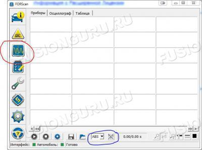

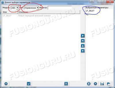

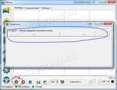

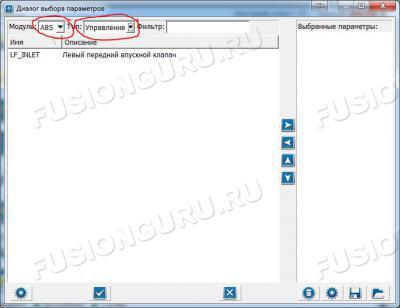

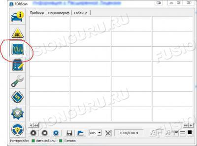

- Сообщения: 42252
Re: Неисправность ABS.
Подключаемся форскан
Идем в осциллограф
Там переключаемся на АБС и находим кнопачку "управление"
Нажимаем и видим
Это на примере демо режима. В реальности параметров будет больше. Ну или меньше.
И переходим непосредственно к управлению.
Тут же пробуем щелкать клапнами, моторами. НО мотор включать когда все клапаны закрыты.

- Сообщения: 2656
Как я понимаю включать и слушать, что щелкают?
"мотор включать" в смысле, что все операции проводить на незаведенном двигателе, а просто включив зажигание?
Риск повреждения есть какой-то если завести в момент когда клапан открыт?
